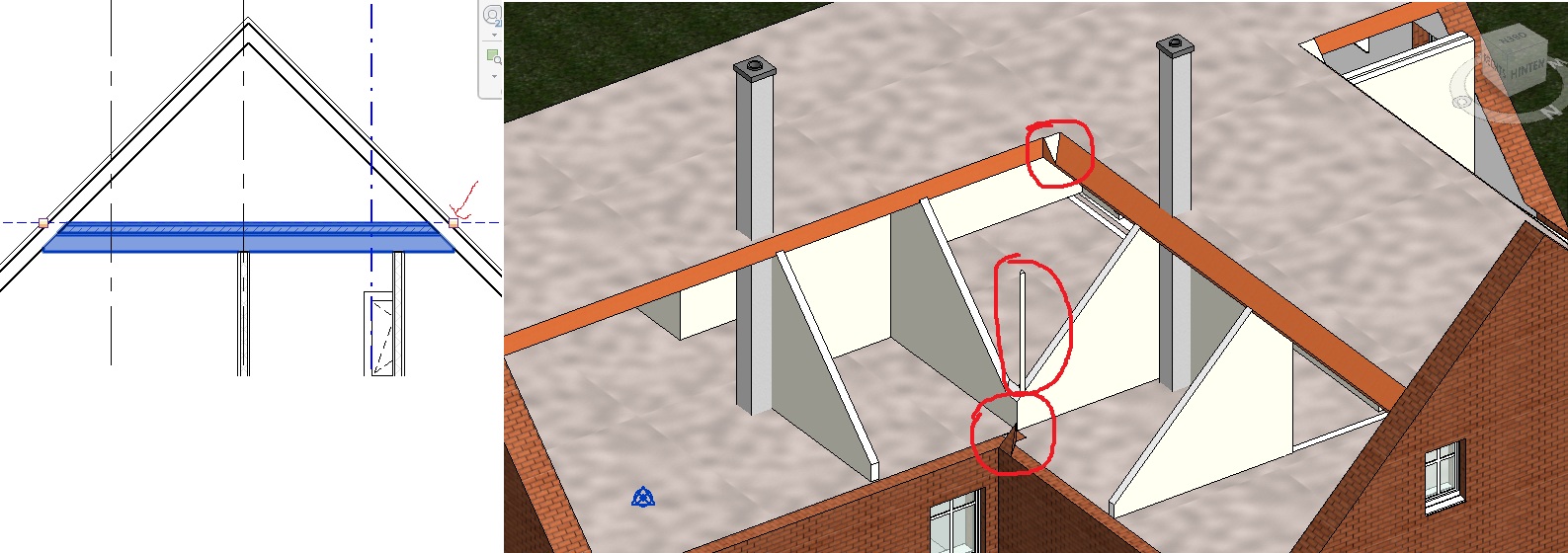

ich hoffe eure Geduld mit mir ist länger als meine Fragenliste. Aber leider scheint Revit nicht sehr intuitiv zu sein.
Ich habe im "Nur-Dach" Bereich eine Geschossdecke auf Ebene2 eingezeichnet. Jedoch konnte ich bei dem Grundriss für die Decke nicht das Dach auswählen. Somit schwebt diese nun irgendwo nicht fixiert zwischen dem Dach rum.
Ich konnte zwar Wände an dieser Decke "Fixieren" und gleichzeitig an das Dach, aber sobald ich nun die Höhe der Ebene2 verändere gibt es verständlicherweise Fehler/Warnungen, dass getrennt werden muss.
Also Mal wieder die Frage nach dem richtigen Verschmelzen dieser Geschossdecke mit dem Dach.
Hat Jemand einen Tip? (Siehe Bild: Links-->freischwebend)
Grüße Oekel
PS: und wie kann ich Dinge wie im Bild (rechts) vermeiden/lösen?

Hallo Oekel,
es ist immer eine Frage was man konstruiert. Ein Sparrendach mit einer Stb-Decke erscheint mir wenig sinnvoll, da die Sparren auf der Decke (u.U. mit einem speziellen Deckenrand) aufliegen.
Ist das Dach ein Stb-Sargdeckel, dann sollte die schräge Wand als Geschossdecke oder Projektfamilie erstellt werden.
Gruß Thilo
