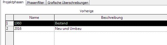

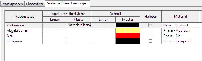

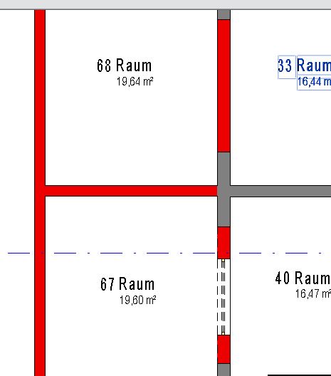

Hallo, ich habe ein ähnliches Problem, komme aber nicht klar wo der FEhler ist - vielleicht kann mir jemand meinen Fehler erklären:
Also das was grau dargestellt ist ist der Bestand - das rote der Anbau - dann wollte ich eignetlich zwei Durchbrüche schaffen - die gelb und gestrichelt sein sollten - die sind aber egal was ich mache imm rot????

erstellt am: 15. Mrz. 2016 18:44    Editieren oder löschen Sie diesen Beitrag!  <-- editieren / zitieren -->   Antwort mit Zitat in Fett Antwort mit kursivem Zitat    Unities abgeben: 1 Unity (wenig hilfreich, aber dennoch)2 Unities3 Unities4 Unities5 Unities6 Unities7 Unities8 Unities9 Unities10 Unities Nur für Oekel 10 Unities + Antwort hilfreich
Hallo Terminierer,
ja, das mit den Durchbrüchen ist in Revit etwas doof geregelt.
Ich würde es so machen:
In der Phase "Bestand" den Durchbruch schon berücksichtigen, aber wieder zumauern.
In der Phase "Anbau" den zugemauerten Teil mit dem "Motek" abreissen.
Das Tool "Wanddurchbrüche" orientiert sich leider bei den Phasen immer an der Wand, in der der Durchbruch gemacht wird. Das kann man auch nicht ändern.

erstellt am: 16. Mrz. 2016 12:41    Editieren oder löschen Sie diesen Beitrag!  <-- editieren / zitieren -->   Antwort mit Zitat in Fett Antwort mit kursivem Zitat    Unities abgeben: 1 Unity (wenig hilfreich, aber dennoch)2 Unities3 Unities4 Unities5 Unities6 Unities7 Unities8 Unities9 Unities10 Unities Nur für Oekel 10 Unities + Antwort hilfreich
Hallo Bernhard,
hat funktioniert - vielen Dank für das Video, es hat mich in die richtige Richtung geführt!
Was bei mir auch noch problematisch war, dass in unserer Bürovorlage zwei Filter gesetzt waren, welche neue Wände mit rot überschrieben haben    - diese habe ich jetzt zusätzlich gelöscht und jetzt funktioniert es...
