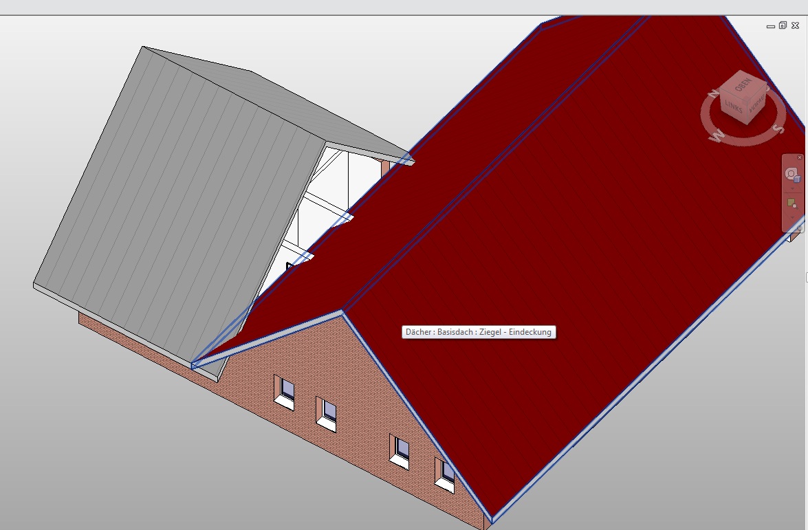

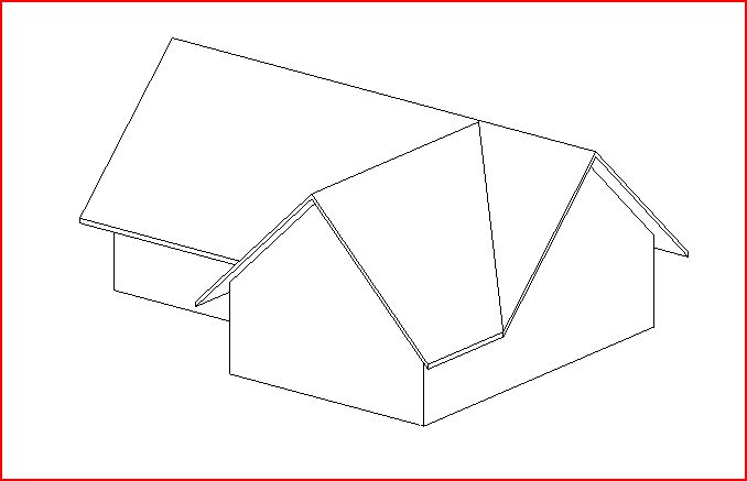

ich bin gerade dabei mein Wissen von Inventor zu Revit zu transferieren. Bin also noch recht am Anfang meiner Erfahrungen.
Bislang habe ist erst 20 Std. Tutorials angeschaut und möchte nun mein Haus in Revit neu bauen.
Ich vermute, dass es ein totales Anfängerproblem ist, doch ich komme hier nicht weiter:
Das Gebäude hat eine "L-Form" und besitzt 3 Giebel.
Mit einem einzigen Dach habe ich diese Form leider nicht erreichen können, daher vermute ich nun, dass ich 2 Dächer brauche (siehe Bild).
Aber wie vereinige ich diese nun richtig?
Ich würde mich riesig freuen, wenn mir Jemand hier weiterhelfen kann.
Grüße Oekel

Ja, die Videotutorials sind echt gut, aber die kannte ich bereits ALLE schon und ich finde, dass die mein spezielles Problem leider nicht behandeln.
Hast du es denn Mal selber probiert? Ich meine mein Dach nachzubauen. Also für einen Profi, der den Weg zur Lösung kennt sollten es wohl nur 30sec Arbeit sein. Aber leider habe ich noch keinen Weg nach Rom gefunden.

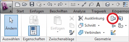

wo genau klemmt es denn. Eigentlich sollte es wie folgt klappen:
Du wählst Dächer verbinden von der Ändern-Registerkarte und klickst dann erst auf die Stirnseite des Nebendaches (das graue) und dann auf die Hauptdachfläche.
Anschließend scheidest du dann im Bereich des Nebendaches  noch die Hauptdachfläche mit der Gauben-Funktions aus (in der Gruppe Öffnungen auf der Start-Registerkarte zu finden) und fertig ist die Laube ...

Hört sich einfach an, aber es funktioniert nicht.
Gehe ich auf den Reiter "Ändern" so steht dort sobald ich ein Dach selektiere "Ändern|Dächer". Gehe ich dann auf den Block "Geometreie"-->"Geometrie Verbinden" so wird keine sichtbare Änderung vorgenommen.
Ich würde erwarten, dass sich ein zu langes Dach schräg stutz und ein zu kurzes (so wie auf dem Bild das Graue) mit der Operation verlängert. Also an das andere ranklebt. Passiert aber nicht. Lediglich die Schnittkanten vereinen sich, wenn man sehr nahe ran zoomt. Also so etwas wie eine Polygonvereinigung.
Aber ich möchte doch, dass das zweite "graue" Dach diese Abschrägung der Dachneigung annimmt.

nee, nicht Geometrie verbinden. Ich machs noch mal fett (wobei gelb zu Ostern ja eigentlich besser passen würde)
Original erstellt von tmoehlenhoff:
Siehe auch angehängte Screenshot und damit sollte es dann auch klappen ...

Danke, ein Bild hilft oft mehr als tausend Worte! Habe das kleine Symbol echt nicht als Dach gedeutet.
Schöne Ostern.
EDIT: Video
==>Gelöst -->Close
