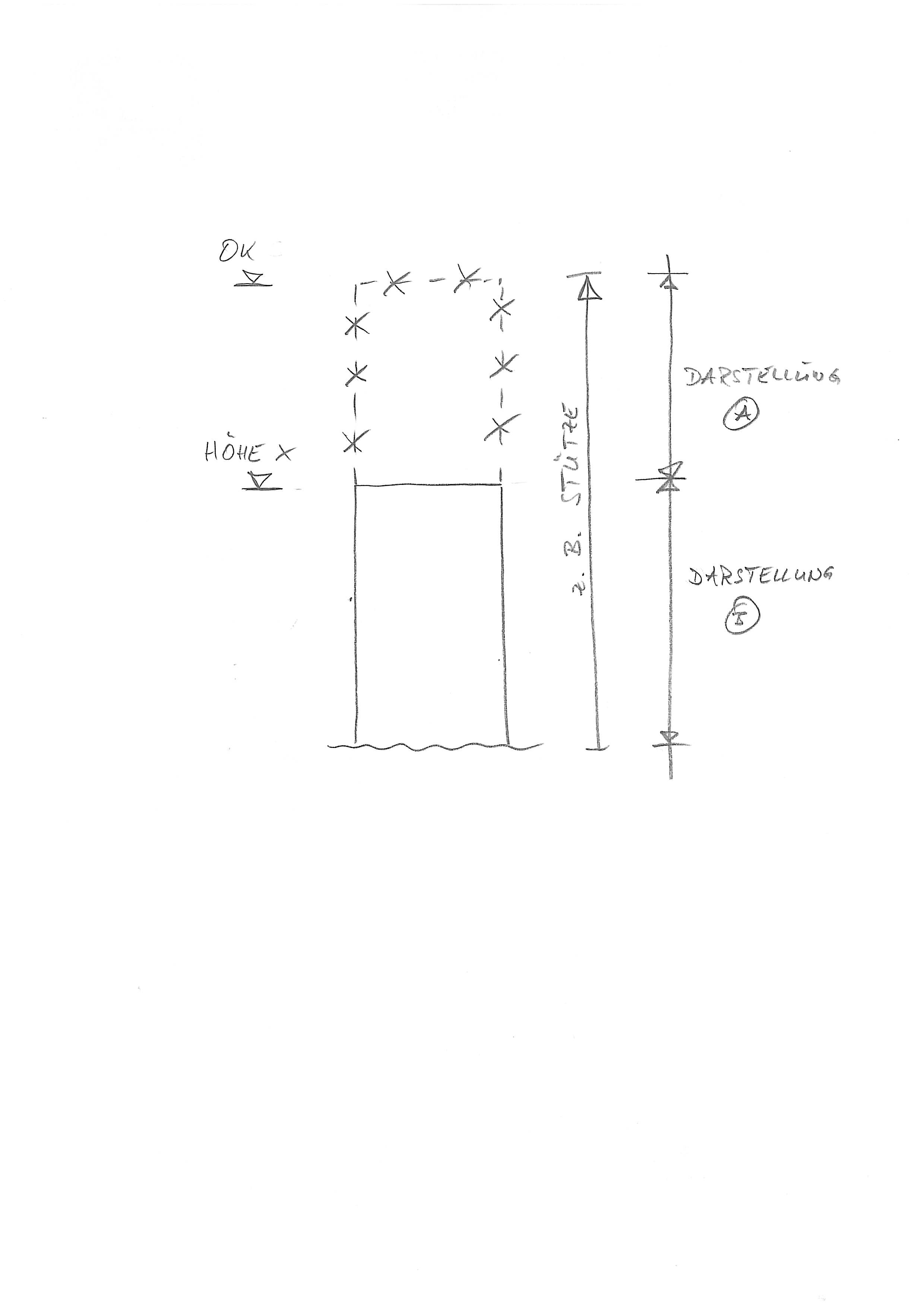

Im Anhang eine Skizze für eine Stütze.
Kann ich die Darstellung ab einer gewissen Höhe X ändern ?

Hallo Frank
es würde gehen nur in dem du 2 3D Elemente (Stütze) hast und mit dem Phasen "Abbruch" die obere Darstellung erzeugst.
sonst ... Maske und "Abbruch" in 2D.
