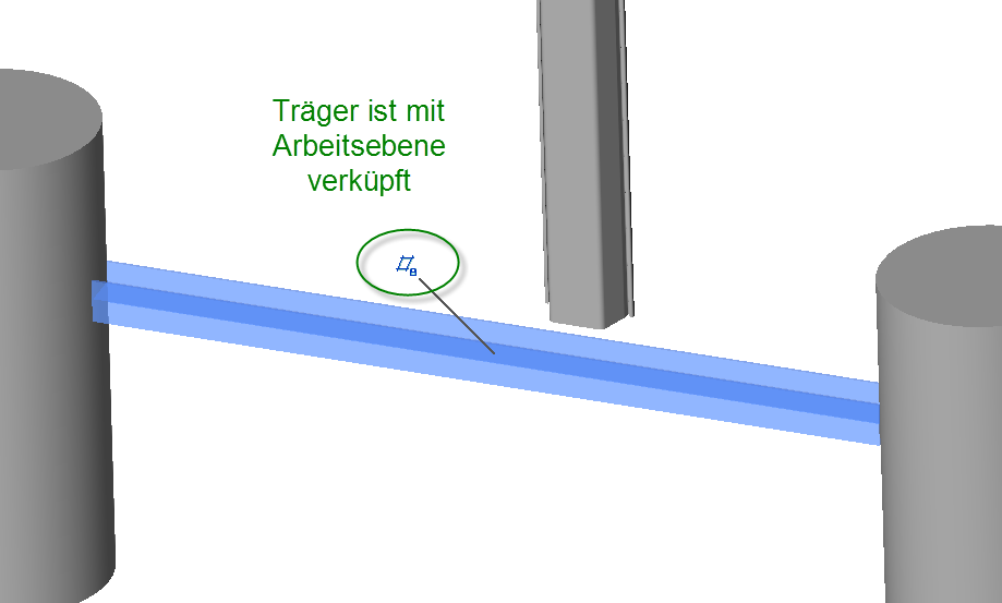

anbei ein kleines projekt,
warum kann ich den horizontal verlaufenden t-träger nicht in der höhe verschieben.
hat doch bestimmt mit irgendwelchen arbeitsebenen zu tun, oder ?
weiß jemand rat ?

Hallo Frank,
der Träger ist mit einer Ebene verknüpft.
Rechtsklick auf den Träger->Familie bearbeiten->Linksklick auf den Träger und das Symbol entfernen (s.h. Anhang) ->Familie schließen.
Jetzt kannst Du den Träger auch in der Höhe verschieben.
Gruß, Bernhard
