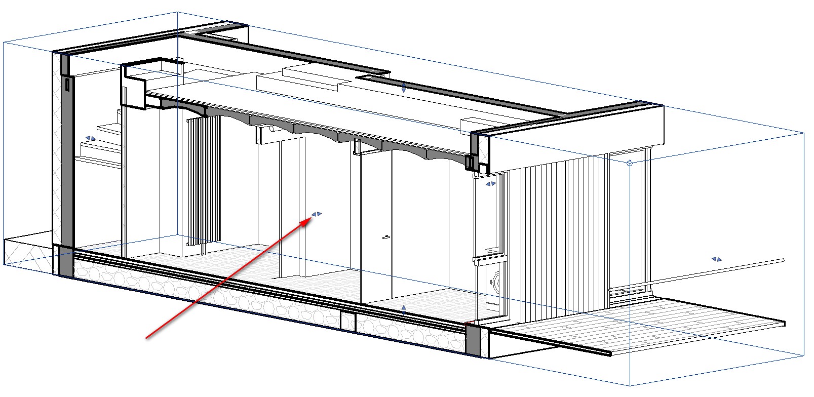

moin,
gibt es eigentlich auch einen 3d-modelschnitt wie in autocad architecture ?
Frank

Hallo Frank,
na klar, Zuschneidebox in der 3D-Ansicht trimmen bis die gewünschte Schnittansicht passt.
Oder meinst Du was anderes ?
Heiko

danke, das meinte ich
wie komme ich an die zuschneidebox ran ?

Wenn nichts ausgewählt ist und man sich in einer 3D-Ansicht befindet, kann man den 3D-Zuschneidebereich im Eigenschaftsfenster aktivieren.

Original erstellt von fca_mi2:
Ich mach das bei MEP so, daß ich eine Schnittlinie ziehe, diese ergibt nach Angabe der Schnitttiefe die Box.
Die Ansichtsrichtung ist dabei unerheblich.
Die kannst diese Box dann auch anpassen, verschieben und auch kopieren.
Kleines problem, hast Du mehrere davon, kannst Du auch (theoretisch) mehrere aktivieren, daher Obacht, sonst wird es unübersichtlich.

und evtl ist der 3D-Zuschneidebereich auch ausgeblendet...

und wie kann ich den zuschneidebereich auf andere ansichten übertragen ?
Frank
