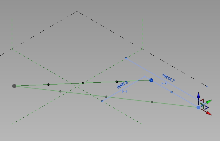

ich arbeite mich zur Zeit in das Thema "Adaptive Komponenten" ein.
Zu diesem Thema habe ich mir verschiedene Lehrfilme in Youtube
angesehen und anschließend versucht selbst nachzuzeichnen.
Leider werden die Lehrfilme von "Absoluten Revit- Profis" und
dann auch noch in einer Fremdsprache vorgeführt.
Mein Problem beim Nachzeichnen ist das "Micro-Händling" mit den
Punkten. Dieses wird von den "Profis" so schnell ausgeführt, das
ich auch mit Film Wiederholungen nicht dahinterkomme.
Es geht im Kern um die Fixierung der adaptiven Punkte an die
Referenzlinien u.dgl. (oder auch umgekehrt)so das die Punkte
auf der Referenzlinie sich wie eine Perlenkette verhalten oder
in einem Parallelogramm bei Änderungen der Winkel die restlichen
Punkte und Referenzlinien die Lage bzw. Länge verändern.
Frage: Gibt es zu diesem Thema ein Tutorial (am besten in Deutsch)
Gut wäre es auch wenn dort das kopieren, schieben von Punkten im
Raum per Tastenkombinationen behandelt werden. Denn das klappt
bei mir auch noch nicht optimal wie ich mir das eigentlich vorstelle.
Gruss Physicum

Punkte die auf Referenzlinien 'gehostet' werden haben von Natur
aus einen Parameter der den Abstand vom Anfang bzw vom Ende angeben.
Mehrere Punkte auf einer Linie können so (Perlenkette)
mit fixen Abstandsverhältnissen definiert werden (Bild 1)

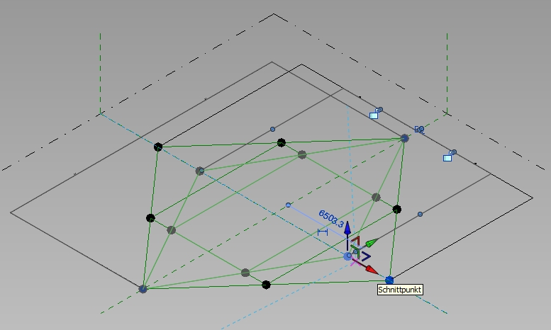

Zum Parallelogramm:
Wenn Du Punkte absetzt, diese an den Referenzen bindest, mit Referenzen verbindest,
Eckpunkte auf Referenzen mit EQ-Bemassungen einstellst
und dann zB Mittelpunkte (s.o.) auf den Außenkanten (hosted auf Referenz) absetzt
dann sollte das Ganze funktionieren. (Bild 2)
Wenn es da klemmt einfach nochmal melden.
