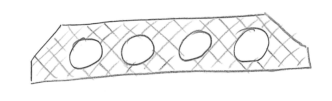

ich brauche ein paar tipps zu einer hohldecke:
1. wie definiere ich den querschnitt mit den aussparungen
  habe schon eine profilfamilie erstellt, aber er erkennt die runden
  aussparungen nicht
2. welche familie benutze ich am besten als "trägerfamilie"
3. wie kann ich verschiedene querschnitte in der "trägerfamilie integrieren ?
Frank

erstellt am: 14. Mrz. 2012 10:48    Editieren oder löschen Sie diesen Beitrag!  <-- editieren / zitieren -->   Antwort mit Zitat in Fett Antwort mit kursivem Zitat    Unities abgeben: 1 Unity (wenig hilfreich, aber dennoch)2 Unities3 Unities4 Unities5 Unities6 Unities7 Unities8 Unities9 Unities10 Unities
hier die skizze
Frank

ich würde die Hohldecke, wenn das mit dem Profil nicht hinhaut, als "Skelettbau"-Extrusion erzeugen. Da kannst Du dann innerhalb der Extrusionsskizze die Löcher definieren. Ich kann aber nicht nachvollziehen, warum Revit die Löcher in der Profilfamilie (für den Sweep??) nicht erkennt. Die Trägerfamilien grundsätzlich auch als "Skelettbau". Kannst ja mal Deine Profilfamilie hochladen...

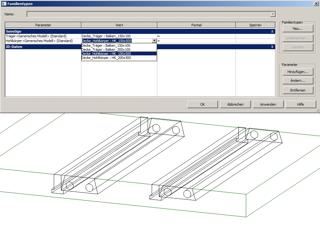

Decke_Hohlkoerperdecke.rfa.txt
Hallo Frank,
Hohldecken gibt es wie Sand am Meer, historische, moderne....
so zB
Je nachdem könnte ich mir vorstellen sowohl die Träger
als auch die Hohlkörper in separaten Familien zu erstellen,
dort evtl. als Typen einer gleichartigen Konstruktion zu verwalten.
In der eigentlichen Deckenfamilie solltest Du die Träger und Körper
über Beschriftungen austauschen können.
Soweit nur als konzeptionelle Überlegung.
Es gibt aber Probleme:
mit den Abmessungen der Subfamilien lässt
sich die Host-Familie leider nicht steuern
Anbei mal eine Skizze wie ich mir das vorstelle.
Weiß' aber nicht ob das Deinem Bedarf entspricht.
Heiko
