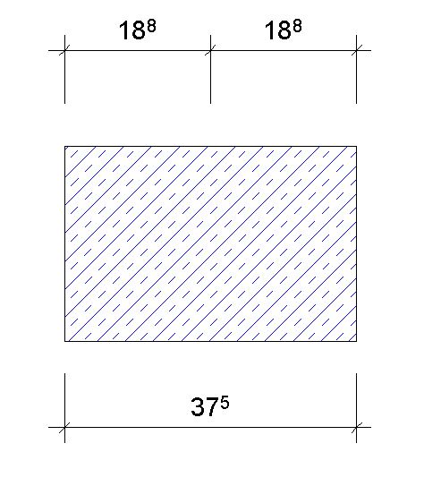

Hi, Hat Jemand eine Idee wie ich in meinen Bemaßungen mehr als eine hochgestellte Zahl hinbekomme?
Ich hätte gerne, wie im Anhang zu sehen ist, nicht die RUndung auf ",8", sondern tatsächlich ",75" hochgestellt....
(gab es diese Frage echt noch nie?)

Du musst die Anzahl der Dezimalstellen auf 3 erhöhen.
Unter Verwalten/ .... Eventuell musst Du "projekteinstellungen verwenden" für diesen Bemaßungsstil ausstellen.

Das geht aber (bei mir) nicht im Format "Meter und Zentimeter", damit die hochgestellten Zahlen erscheinen...
