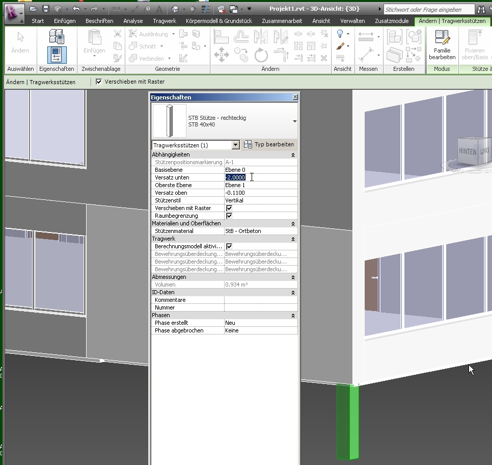

warum kann ich der Stützenuntekante keinen negativen Wert zuordnen ?
Siehe Anhang

die Stützenunterkante änderst Du mit der Eingabe im Eigenschaftsfenster im Feld "Versatz".
Da kannst Du natürlich auch Negativwerte eingeben.

Hola,
ich denke er meint eher, weshalb seine Stütze nicht funktioniert und nicht, wie es geht.
