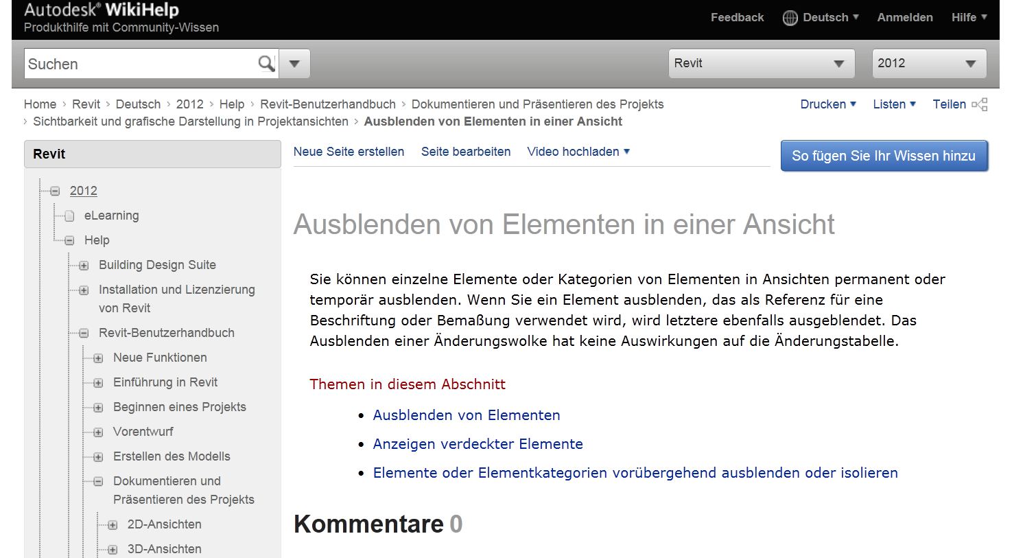

Bin gerade dabei mich in Revit einzuarbeiten und hab nun einige Tutorials schon durchgearbeitet.
Nun kam da auch vor, daß man mit Tastaturkürzel EH Objekte usw. ausblenden kann.
Nirgendwo ist jedoch beschrieben, wie man die Sachen wieder einblenden kann.
Hab schon alles versucht mit verdeckte Elemete anzeigen usw.
kann mir da jemand weiterhelfen. ?

würde ich so nicht sagen > F1 > ausblenden.
In diesem Kontext auch mal die Brille unten anklicken.

Nun ja, Danke erstmal, aber:
das mit der Brille ist mir schon klar.
Aber wenn ich mit EH ausblende tut sich im "Brillen - und Lämpchenbereich" gar nichts.
Aber ist vielleich sowieso besser, Objekte über die Brille auszuschalten.

Dann hast Du ein generelles Problem > Objekt wählen > EH (ausgeblendet) > Lampe anklicken > Element rot dargestellt > EU (Objekt einblenden) oder über Symbol Element einblenden > Modus verdeckte..... ausschalten.
EH und EU

Das ist es - EU
Danke vielmals.

Oder eben > Symbol Element einblenden anklicken
