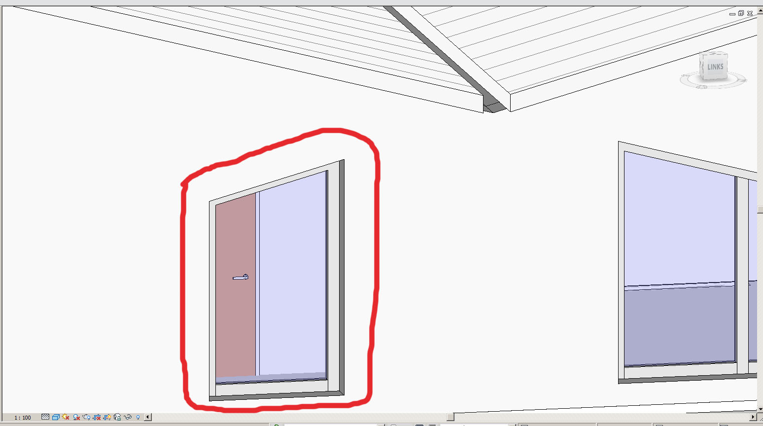

Serus,
wie kann ich in einer Schrägen Fassade ein Fensterelement hinzufügen?
In dem Fall habe ich das Fassadenelement über Profil bearbeitet.

also:
ich erstelle ein schräges Fassadenelement über das Werkzeug Dach.
Auf 3 Seiten die Neigung abwählen somit bekommst Du ein Pultdach.
Dann über die Eigenschaften Dachverglasung zuweisen.
Dort kannst Du dann die Fassadenraster setzen und somit auch die entstehenden Flächen definieren wie Du willst (Fenster, Tür, Mauerwerk...)
