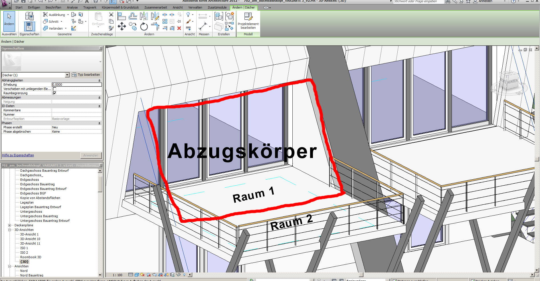

Hi Leute,
habe einen Abzugskörper für das Dach erstellt. (siehe Anhang)
Bauteil --> Projektfamilie erstellen --> Dächer --> Abzugskörper
Soweit alles ok. Nun wollte ich einen Raum für meine Terrasse erstellen und es wird leider immernoch das Dach erkannt und zeigt mir deswegen 2 Räume an. Gibt es einen anderen Weg?
Revit 2012
Vielen Dank

völlig vergessen. Weshalb der Abzugskörper im Dach (Dach über Fläche?) und nicht gleich so modelliert, wie benötigt?

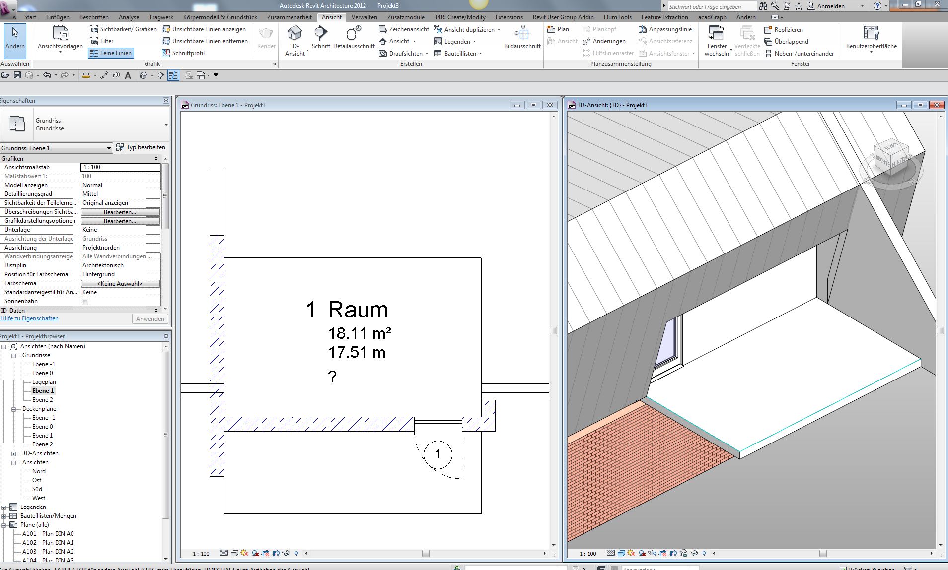

Kein Problem,
hab es über Extrusion gezeichnet.
War für mich einfacher.
Das heisst ich müsste es modellieren und dann Dach über Fläche erzeugen?

Hola Griego,
ich kann es nicht reproduzieren. Dach über Extrusion > AK hinein > Raum generiert > fettich.
Der Nachbau ist miserabel, aber dient zur Klärung > hoffentlich.
