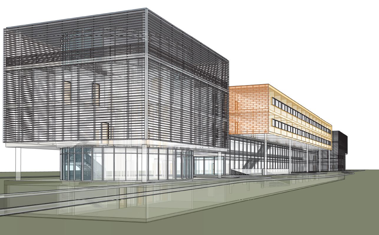

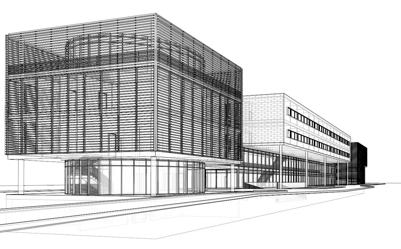

Hola Heiko,
Erfolg schon, ich denke, dass Grundrissansichten nicht gerade die optimale Projektion für Ghost Surfaces darstellen, zumal gepaart mit der Darstellung verdeckte Linien. Beides .pdfs
Saludo niku y carlos

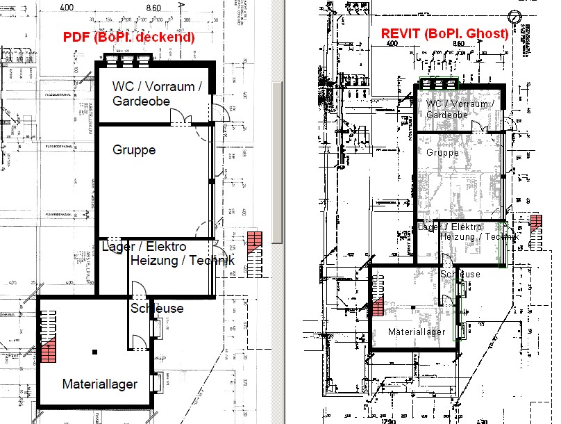

Yup, niku,
vielen Dank für Deine, wie immer, sehr schönen Beispiele.
Ich hätte aber gerne die Ghostdarstellung für eine halbtransparente Abdeckung der gescannten Unterlage eingesetzt.
Am Bildschirm funst das wunderbar und ist eine gute Arbeitshilfe, egal ob im Grundriss oder Schnitt.
Leider ist das aber im Druck (auch beim Drahtmodell) wohl bei orthogonalen Sichten nicht umsetzbar ?
