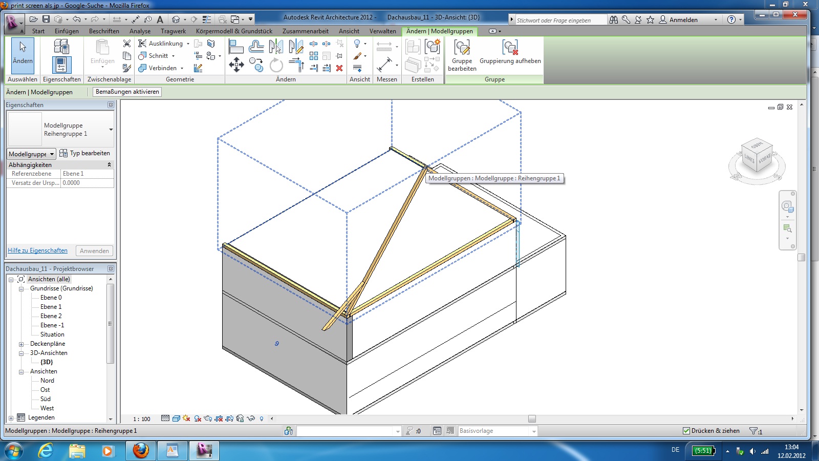

Guten Tag,
ich habe zur Erstellung eines Dachstuhls Skelettbauelemente als Projektfamilien erstellt (mit Extrusion). Nun möchte ich die beiden zum First laufenden Sparren über die gesamte Dachbreite kopieren. Mit dem Befehl "Reihe" scheint dies grundsätzlich zu funktionieren, die Anzahl Elemente der Reihe (hier 9) kann eingegeben werden (siehe JPG im Anhang). Jedoch werden nach Beenden des Vorgangs keine Reihenelemente dargestellt, jedoch ist ein gestrichelter Quader zu sehen der als Eigenschaften "Modellgruppe", "Reihengruppe 1" enthält.
Deshalb meine Frage:
1 .) Wie kann ich die Sparren anzeigen lassen resp. wie sind Skelettelement erstellt als Projektfamilien am einfachsten zu duplizieren/als Reihe darzustellen?
2.) Zudem werden beim Anklicken einzelner Skelettbauelement weitere mitangezeigt, jedoch scheinen die nicht als Gruppe zu bestehen. Beim Öffnen des Familieneditors kann jedes Element einzeln bearbeitet werden. Wie kann man die Elemente "trennen" ?
Besten Dank für eure Unterstützung!

OK, das Problem lag wohl darin, dass die zu duplizierenden Elemente nicht von der Arbeitsebene getrennt wurden. Nun habe ich sie getrennt, das kopieren verlief problemlos. Wahrscheinlich könnte man das auch mit Referenzebenen lösen.

Hola,
ich würde die Basisfamilie grundsätzlich extern erstellen und sie dann erst in das Projekt tanken.
