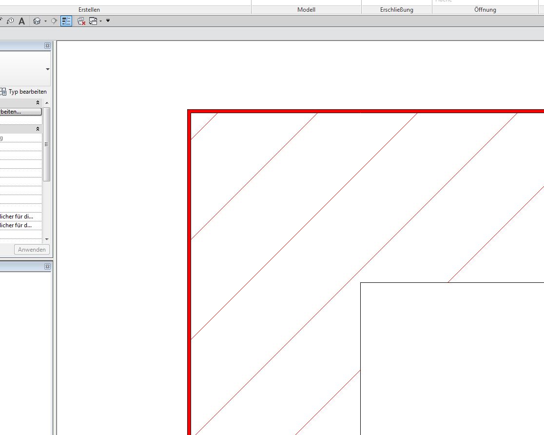

Hallo Freunde,
ist es möglich, Wänden an der Innen- und Aussenseite unterschiedliche Farben (im Grundriss) zuzuweisen? Ich hab's nicht gefunden
Gruß, Björn

no, no, das Forum ist korrekt. Meine Frage bezog sich auf Revit.
Ich kann auch noch kurz den Hintergrund erklären: In der Aufnahme ist die Innenseite gesichert. Die Aussenkante ist aber nicht gesichert und soll (im GPlan) rot dargestellt werden. Jemand eine Idee?

Wenn es außen ungesichert ist, dann packe doch einfach eine dünne Solidschicht auf die Außenfläche (Wandschicht 5 mm mit rotem Solid-Fill).

wenn ich Dich richtig verstehe,
willst Du gar nicht die äußere Wandschicht komplett farbig dargestellt haben, sondern nur die äußere Wandlinie!?
Dazu gibt es den Befehlt "Liniengrafik",
mit dem Du jede beliebige Linie mit einem anderen,
auch farbigen Lineintyp überschreiben kannst.
Registerkarte "Ändern ", Gruppe "Ansicht", Befehl "Lineingrafik".
Also auch die äußere Wandkante...
Ich hoffe das hilft Dir weiter.

Hola,
abgesehen davon, dass es mit dieser Vorgehensweise bei einem größeren Projekt zeitintensiv ist, müssen Wandverbindungen auf Gehrung gestellt werden, da RAC sonst die Wandstirnseiten unberührt, also schwarz läßt > also noch mehr Handarbeit.

Hallo Niku,
die Handarbeit hast Du aber auch, wenn du an jede Wand einen gefüllten Bereich setzen musst.
Geschweige denn wenn sich die Wandposition oder Wanddicke ändert...
Dann mußt Du bei einem gefüllten Bereich vorher immer umständlich einzeln die Schlösser setzen oder die Umgrenzungslinien verschieben.
Bei dem Befehl "Liniengrafik" gehört die überschriebene Linie weiterhin zur Wand und wird automatisch mit dieser verschoben, verlängert oder gekürzt, wenn die Wand bearbeitet wird.
Wenn die Wände nicht auf Gehrung verbunden wurden,
klickt man einfach zusätzlich das kurze Wandstück an.
Denk gerade bei den angesprochenen, großen Projekten mal an die Dateigröße, wenn Du so viele gefüllte 2D-Bereiche absetzt...
Für mich sprechen die Vorteile eindeutig für die "Liniengrafik",

Niku wollte ja auch keine gefüllten Bereiche separat hinzufügen sondern hat eine dünne Schicht in der Wand vorgeschlagen und das ist auch in meinen Augen der elganteste Weg.
Wenn man das (aus welchen Gründen auch immer) nicht will oder darf ist das Überschreiben der Liniengrafik halt eine (etwas aufwändigere) Alternative, mit der man auch zum Ziel kommen kann (und das ist sicher besser als händisch hinzugefügte gefüllte Bereiche).
In meinen Augen hat man somit zwei Lösungsmöglichkeiten und kann sich die passende aussuchen ...
