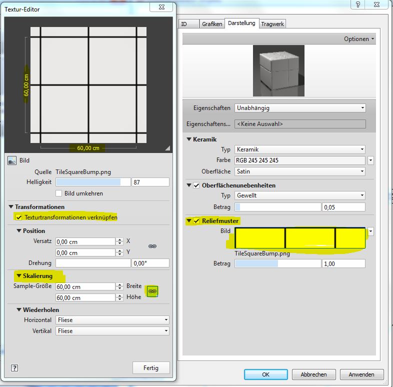

Ich möchte eine eigene Fliese erstellen:
Habe eine vorhandene dupliziert,neu benannt, ein Muster eingestellt/Farbe ausgewählt und gespeichert
nun erscheint sie bei den Materialtypen
Wenn ich Sie nun aber anwende, wird diese falsch angezeigt, dh die Grösse der Fliese stimmt nicht (obwohl in den Materialtypen die Einstellung stimmt)
kann mir jemand helfen?ist wahrsch. sehr einfach, komm aber nicht drauf...

aus der Entfernung ist das nicht ganz einfach zu beurteilen, aber ein denkbarer Fehler wäre, dass das Muster ggf. ein Zeichen- und kein Modell-Muster ist ...

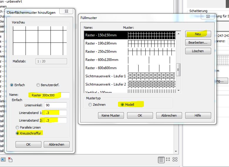

Also ich habe eine Standard -Fliese dupliziert (bei den Materialien)
            dann ihr eigene Masse also " Oberflächenmuster" zugefügt,
es ist also kein Bild etc nötig, lediglich die Grösse der Fliese will ich verändernund kriegs nicht hin, bzw ja in den Eigenschaften steht es da, aber im 3D ändert sich nichts...
ist echt rel. blöde frage ich weiss, steh aber aufm schlauch und bin neu in Revit
Danke schon mal, gruss

Hola,
ein neues Oberflächenmuster mit dem korrekten Raster ist angelegt? Bei mir ändert es sich augenblicklich, sobald ich ein Anderes zuweise. Für die korrekte geshadete Darstellung auf > Reliefmuster (Bild) klicken > Texturtransformation verknüpfen > Skalierung > korrekte Samplegröße eingeben und sperren. Jetzt kannst Du die Textur sogar mit dem Oberflächenmuster steuern.
