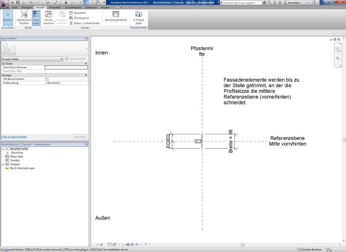

wir würden gerne einen eigenen, parametrischen Fassadenpfosten erstellen und scheitern daran, dass unsere Parameter nicht zu verändern sind.
Wir haben ein Profil mit Parametern erstellt und laden dieses dann in eine bestehende Pfostenfamilie, weil wir es nicht schaffen, eine Pfostenfamilie neu zu machen.
Wir sind ganz schön auf dem Holzweg
Hat jemand ne Idee?

Hallo seiti,
ein sehr interessantes Thema, weil Revit-Fassade an sich sehr gut ist, im Detail aber sehr rudimentär entwickelt ist.
Dazu gehört auch die fehlende Möglichkeit Fassadenpfosten zu parametrisieren.
Beispiel: Dein Profil soll unterschiedliche Breiten enthalten, so müssen drei Profiltypen erstellt werden. Dann müssen drei Fassadenpfostenfamilientypen erstellt werden, jedem wird ein Profiltyp zugewiesen.
Elegant über Exemplarparameter und nur eine Familie geht hier leider nichts.
Du bist nicht auf dem Holzweg, eine Pfostenfamilie kann nicht neu gemacht werden, da sie eine Systemfamilie ist. Die einzige Möglichkeit, Pfosten individuell zu gestalten, ist, der dem rechteckigen Pfosten eine Profilfamilie zuzuweisen.
