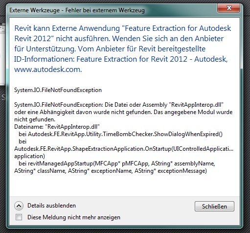

nach der Installation erhalte ich folgende Fehlermeldung.
Gruß Thilo

Hi Thilo,
das scheint ein häufiger auftretendes Problem zu sein und erste Theorien mutmaßen einen Zusammenhang mit einer Installation aus einem Image bzw. unterschiedlichen Einträgen in der Revit.ini.
Mehr und ein Hilfeaufruf zum Eingrenzen des Problems unter
http://labs.blogs.com/its_alive_in_the_lab/2012/01/try-dependsexe-to-help-us-fix-the-problem.html
