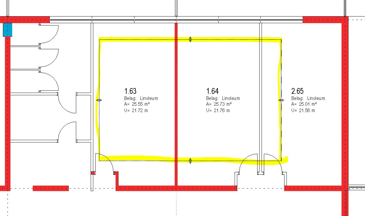

kann mir jemand sagen, wie ich einen Raumstempel in mehreren Ebenen anzeigen kann.
Im unserem aktuellen Projekt gibt es mehr Ebenen als Geschosse (um bei versetzten Ebenen die Ober- und Unterkanten der Wände komfortabel an die Ebenen zu binden).
Es gelingt mir aber bisher nicht die Raumstempel in anderen Ebenen anzuzeigen, als in den, wo sie erstellt wurden.
Gruß bs.

generiere einen Planbereich ( > Ansicht > Draufsichten > Planbereich) in der Ebene, die die Raumstempel zeigen soll, mit einem Ansichtsbereich der Ebene, in der die Raumstempel liegen und beschrifte die dort sichtbaren Räume mit > Raumbeschriftung

Hola Niku,
Vielen Dank für Deine Hinweise
Original erstellt von niku:
generiere einen Planbereich ( > Ansicht > Draufsichten > Planbereich) in der Ebene, die die Raumstempel zeigen soll, ...
Habe ich gemacht!
..., mit einem Ansichtsbereich der Ebene, in der die Raumstempel liegen ...
Glaube ich gemacht zu haben...
...und beschrifte die dort sichtbaren Räume mit > Raumbeschriftung
Hier verstehe ich noch nicht ganz, was ich tun soll.(In beiden Ebenenen befinde ich mich in den gleichen Räumen)
Eigentlich habe ich die Raumstempel ja schon eine Ebene tiefer erzeugt.
Wenn ich neue Erzeugen will, dann funktioniert es aber auch nicht (d.h. nicht sichtbar)?
Gruß bs

Hallo der Raumstempel ist ein Detailelement (nur in der jeweiligen Ansicht (Ebebe) sichtbat , in de er erstellt wurde)
ALso muß er in den weiteren Ebenen (Grundriss-Ansichten) erstellt werden (Start--> Beschriftung --> Raumbeschriftung) oder in die weiteren Ebenen (Grundriss-Ansichten) kopiert werden (Strg+C, --> Ansicht wechseln, Ändern--> Einfügen --> An aktueller Ansicht ausgerichtet).
Dazu muss der Gaum natürlich von der Schnittebene der jeweiligen Grundriss-Ansicht geschnitten werden.

Hallo Peter,
Danke für Deine Antwort.
Das war wohl mein Problem:
Original erstellt von Revital:
Dazu muss der Raum natürlich von der Schnittebene der jeweiligen Grundriss-Ansicht geschnitten werden.
Jetzt funktioniert alles.
Gruß bs
