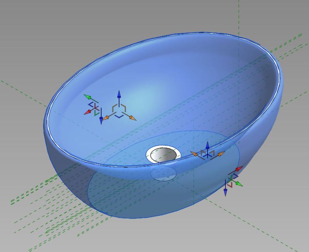

Hallo Zusammen,
bin gerade dabei mir eine Lichtkuppel nach dem Typ Lamilux F100 zu basteln (Basis ist ein Dachflächenfenster).
[URL=http://www.lamilux.de/26419.0.html][/URL]
Bis auf die gewölbte Glasfläche auch parametrisch nicht das große Problem. Hat jemand eine Idee, wie das gehen könnte? Die Entwurfskörper lassen sich ja leider nicht in diesen Familientyp einbauen...
Sebastian

Falls du eine Subscription hast (und es sieht mir fast so aus) kannst du dir auch die "German Content Pack for Autodesk Revit Architecture 2012" aus dem Subscriptionscenter herunterladen. Dort ist unter "Fenster\Lichtkuppeln Dächer" eine "Lichtkuppel Dach - Rechteckig - Gebogen.rfa" und das geht schon grob in die richtige Richtunge (denke und hoffe ich) ...

die Glasform der Lichtkuppel (laut Bild der URL) ist mit den jetzigen technischen Möglichkeiten in Revit nicht möglich. Man kann natürlich eine Kuppel erstellen, die dieser ähnlich aussieht (symmetrische Glaskuppel z.B.)

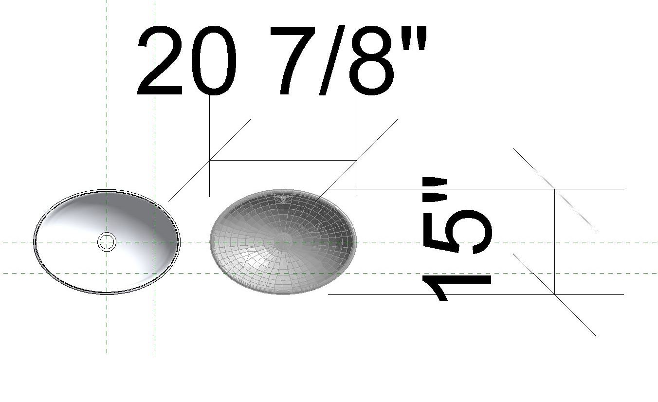

Würde ich so nicht bestätigen wollen.
Es ist halt mehr Arbeit und man benötigt die technischen Zeichnungen des Herstellers, aber mit einem Adaptiven Bauteil läßt sich so einiges umsetzen, wie hier ein geometrisch etwas komplexeres Waschbecken von Villeroy & Boch loop
