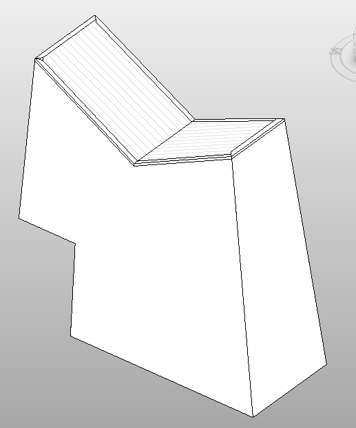

Hallo Revit-Gemeinde,
Setze Revit 2012 ein und hoffe darauf, dass die Art und Weise der Verschneidung von Wänden und Dächern, nachdem sie über ein Körpermodell generiert wurden, bearbeitbar ist (siehe Bilder). Ich kann die über dem Dach herausragenden Wände nicht an dem Dach fixieren bzw. abkappen. Kann man die Wand von dem Körpermodell loslösen, um sie dann an dem Dach zu fixieren?
Die Wände mit dem Dach zu verbinden bringt leider nichts.
BG Joaquin

Hallo Joaquin,
ich glaube das wird schwierig (aber ich mag mich täuschen). Eine senkrecht stehende Wand an einem Körper wird vom Revit so umgesetzt, dass es letztendlich eine Wand mit einem Profil ist. Hier könnte man also das Profil zurücksetzen und dann die Wand an das Dach fixieren aber bei schräg oder geschwungenen Wänden erzeugt Revit anscheinend eher so etwas wie eine Projektfamilie (ohne das man diese manuell bearbeiten könnte) und somit hilft uns das hier auch nicht weiter. Man könnte zwar den Körper löschen und somit die Kopplung daran aufheben, aber für die zuletzt genannten Wände hilft das leider auch nicht. Nach meiner Erfahrung hätte ich sonst empfohlen das Dach in den Eigenschaften am unteren Rand auszurichten (wenngleich das Gebäude dann minimal größer wird als der Körper), aber ich befürchte, dass das laut dem Screenshot auch nicht hilft.
EDIT: Glatt den (ggf. etwas umständlichen) Lösungsansatz vergessen: Erzeuge eine Projektfamilie (bzw -bauteil) der Kategorie Wand, erstelle darin nur einen Abzugskörper und ziehe diesen mittels Schnitt vor dem Fertigstellen der Projektfamilie von den Wänden ab.
Vielleicht hat aber ja jemand anderes noch eine tolle Idee ...
