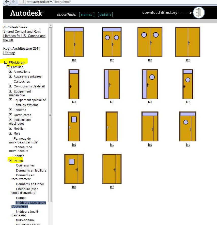

erstellt am: 15. Dez. 2011 11:55    Editieren oder löschen Sie diesen Beitrag!  <-- editieren / zitieren -->   Antwort mit Zitat in Fett Antwort mit kursivem Zitat    Unities abgeben: 1 Unity (wenig hilfreich, aber dennoch)2 Unities3 Unities4 Unities5 Unities6 Unities7 Unities8 Unities9 Unities10 Unities Nur für cad4fun 10 Unities + Antwort hilfreich
Hola,
oder eine dieser hier umbauen >
http://www.revitcity.com/downloads.php?action=search&keywords=door+with+transom&user_name=&sort=score
oder im Revit Content Distribution Center schauen (FRA Library)>
das geht direkt aus Revit heraus > Rollout am Fragezeichen rechts > Zusätzliche Ressourcen > Revit Web-Content-Bibliothek
Saludo niku y carlos
