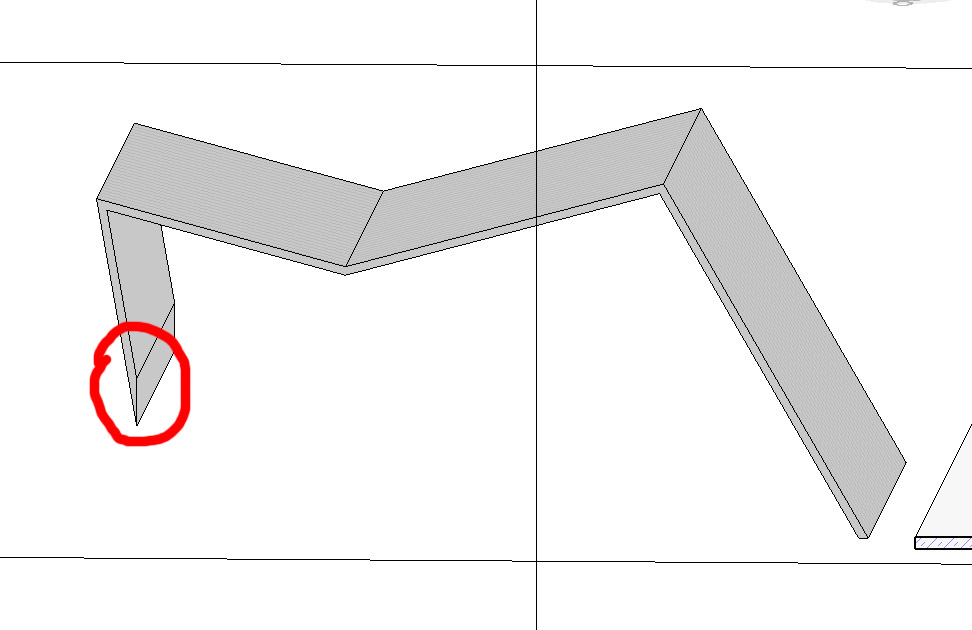

Hi Leute,
hab ein Dach über Extrusion gezeichnet hat auch alles ganz gut geklappt ausser der linke Dachabschluss lässt sich nicht ändern (siehe Bild).
Bei Dachabschluss Traufe habe ich alle Einstellungen probiert.

ich fürchte, dass es daran liegt, dass die linke Dachfläche eine Neigung > 90 Grad hat und wenn man es denn so benötigt würde ich es mit einer Projektfamilie lösen (Kategorie Dach), in der ein Estrusions-Abzugskörper enthalten ist, der den gewünschten Abschluss erstellt und das Dach schneidet (Funktion Schnitt von der Ändern-Registerkarte). Alternativ kann man das Dach natürlich auch gleich als Projektfamilie erstellen und darin die gewünschte Form als Volumenkörperextrusion modellieren ...

alles klar vielen Dank.
hab es mit abzugskörpern erstellt :-)
