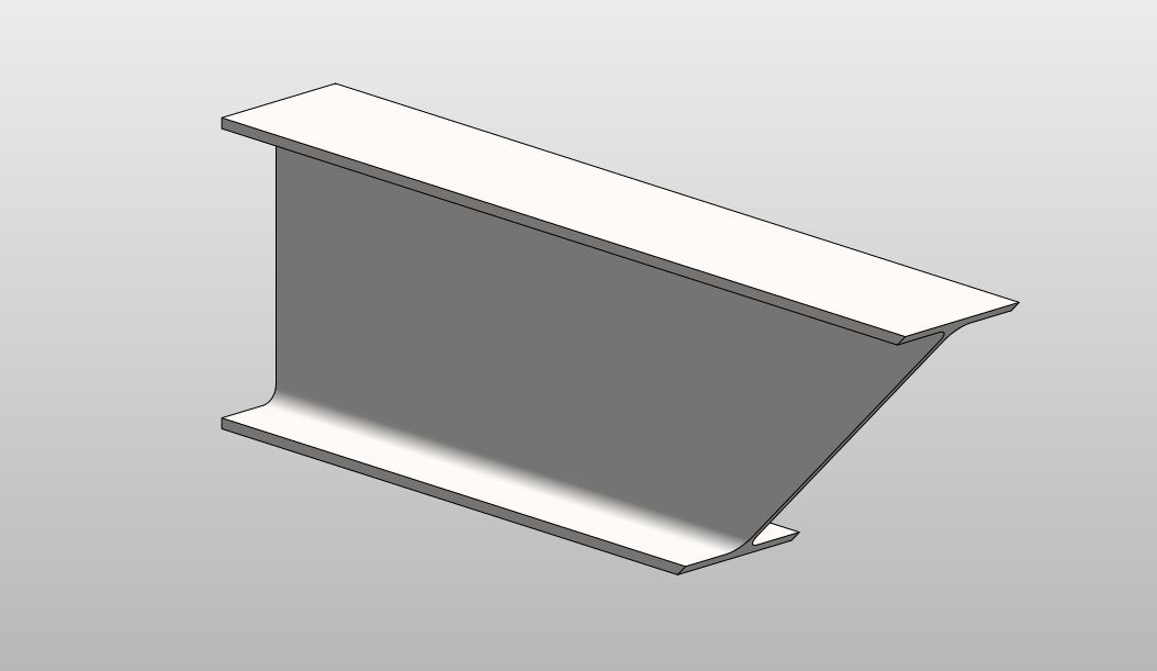

ich zeichne mit Autodesk Revit Architecture 2011 eine Trägerkonstruktion auf einer Bodenplatte und würde gerne bei einem IPE 160 Balken an den Enden ein Stück im Winkel von 30° abschneiden. ich habs schon vergeblich mit einer schrägen Referenzebene und "Geometrie ausschneiden" versucht, auch mit Hilfe eines Abzugskörpers lässt sich nichts machen, denke dass die "Sweep"-Form des Balkens hinderlich ist... kann doch wirklich nicht so schwer sein den blöden Träger an den Enden abzuschneiden  würde mich über jeden Tipp freuen.

Hi und Willkommen,
den Balken zur Bearbeitung öffnen und im Familieneditor den Abzugskörper platzieren und unter neuem Namen speichern. Dann passt das.
Saludo niku y carlos
Edit: Du kannst dem AK eine gesperrte Winkelbemassung verpassen und den Parameter: Winkel hinzufügen. Damit wird dein Schnittwinkel parametrisch.

yeah danke, hehe bin noch ziemlich grün hinter den ohren  muss wohl irgendwas falsch gemacht haben, aber kriegs jetzt hin, vielen dank!
