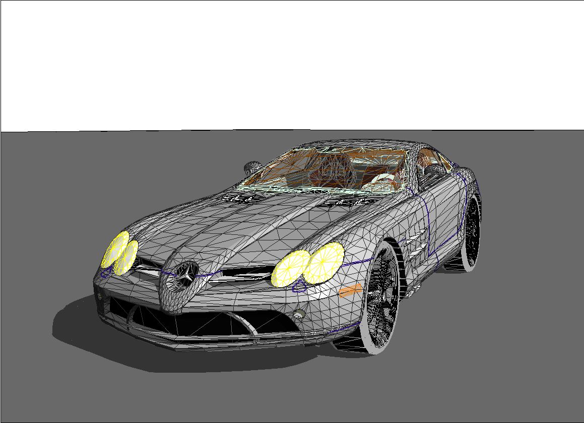

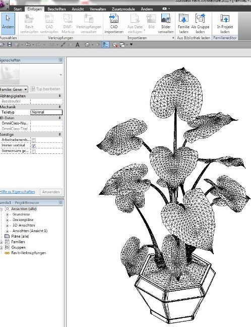

unserer Meinung nach, ist das Alles für die Katz, da man in Revit tote Geometrie (lediglich Darstellungsedtitierung über Objektstile der importierten Layer möglich) erhält, die obendrein auch noch so ausschaut > screeny

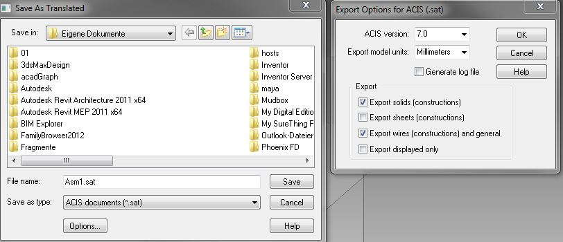

Die Fehlermeldung beim Import der .sat kann man meistens dadurch vermeiden, dass man beim Export aus SE > ACIS Version 7.0 oder niedriger einstellt und die .sat nicht in ein Revitprojekt, sondern in eine Familie zieht (z.B. M_Allgemeines_Modell).

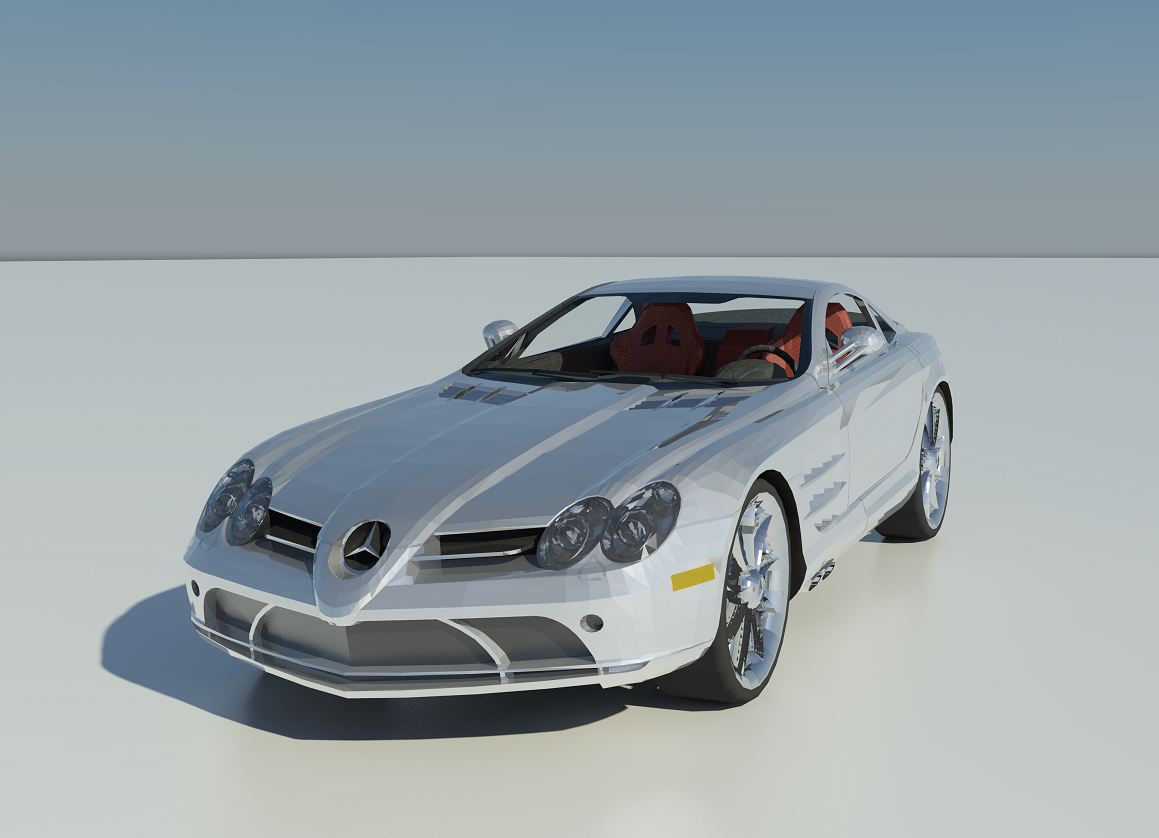

edit: Hier mal eine low_poly_dwg in Revit, Materialsteuerung über Objektstile/Layer
