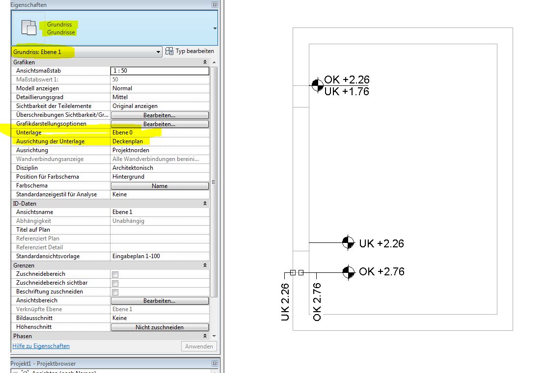

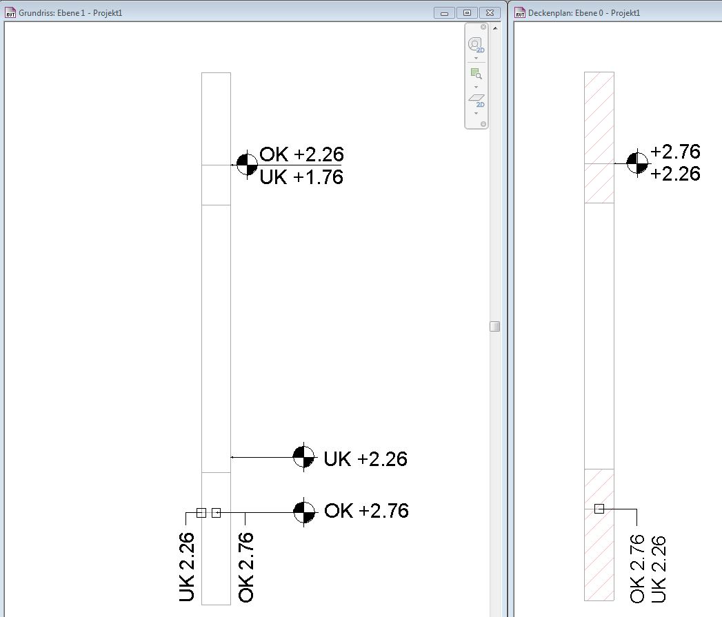

Ich versuche gerade die Oberkante und Unterkante von Unterzügen im Grundriss zu bemaßen. Leider erhalte ich dabei falsche Werte: Als obere Höhe wird die Unterkante des Unterzugs angegeben und der untere Wert liegt um die Höhe des Unterzugs zu tief! Sehr merkwürdig, das Ganze. Spielt übrigens keine Rolle ob der Untertzug ein Balken, eine Wand oder ein generisches Modell ist. Hat jemand eine Idee, wie man das in den Griff bekommen kann?
Sebastian
PS: Ich arbeite mit einer Unterlage einer Deckenansicht in einem Grundriss und in der Deckenansicht beschriftet sieht es richtig aus - riecht nach einem BUG, oder?

bei uns funzt es nur, wenn auf den oben/unten Automatismus verzichtet wird und die tatsächliche Höhe ausgelesen wird. Heißt aber Du müsstest die Koten getrennt setzen (im Grundriss oberhalb).

bei mir will es nicht funktionieren. Wie wählst du denn zwei unterschiedliche Höhen für die tatsächliche Höhe in einem Grundriss aus?

Mit der wohl wichtigsten Taste in Revit > TAB.

Und das funktioniert bei Dir mit einer Deckenplanunterlage in einem Grundriss?
Bei mir nicht!

Guckst Du hier.
