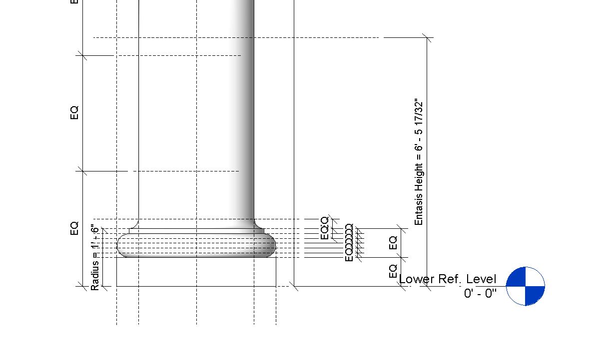

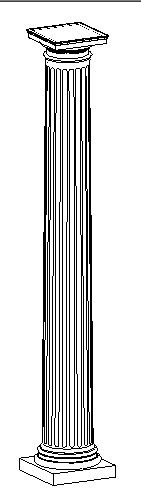

Tuscan_Column_-_TRUE_Classical_Proportions_11225.zip
Hi greece,
nimm die hier.
Saludo niku y carlos
greecesakis
bauzeichner
Sehen Sie sich das Profil von greecesakis an!   Senden Sie eine Private Message an greecesakis  Schreiben Sie einen Gästebucheintrag für greecesakis
Beiträge: 256
Registriert: 14.02.2007
erstellt am: 18. Aug. 2011 12:29    Editieren oder löschen Sie diesen Beitrag!  <-- editieren / zitieren -->   Antwort mit Zitat in Fett Antwort mit kursivem Zitat    Unities abgeben: 1 Unity (wenig hilfreich, aber dennoch)2 Unities3 Unities4 Unities5 Unities6 Unities7 Unities8 Unities9 Unities10 Unities
könntest du das im Revit 2011 abspeichern? :-)
marsupilami_9
Architekt
Sehen Sie sich das Profil von marsupilami_9 an!   Senden Sie eine Private Message an marsupilami_9  Schreiben Sie einen Gästebucheintrag für marsupilami_9
Beiträge: 129
Registriert: 24.07.2006
erstellt am: 18. Aug. 2011 12:43    Editieren oder löschen Sie diesen Beitrag!  <-- editieren / zitieren -->   Antwort mit Zitat in Fett Antwort mit kursivem Zitat    Unities abgeben: 1 Unity (wenig hilfreich, aber dennoch)2 Unities3 Unities4 Unities5 Unities6 Unities7 Unities8 Unities9 Unities10 Unities Nur für greecesakis 10 Unities + Antwort hilfreich
erst entpacken, dann öffnen....
niku
Architekt
Beiträge: 1551
Registriert: 19.08.2007
Win7 U x64
HP Z820-LC
Quadro 6000 + TESLA C2050
ADOBE CS6
NEM Allplan 2015
ADESK BDSU 2016
MAXON C4D R15
E-ON VUE 11
erstellt am: 18. Aug. 2011 12:51    Editieren oder löschen Sie diesen Beitrag!  <-- editieren / zitieren -->   Antwort mit Zitat in Fett Antwort mit kursivem Zitat    Unities abgeben: 1 Unity (wenig hilfreich, aber dennoch)2 Unities3 Unities4 Unities5 Unities6 Unities7 Unities8 Unities9 Unities10 Unities Nur für greecesakis 10 Unities + Antwort hilfreich

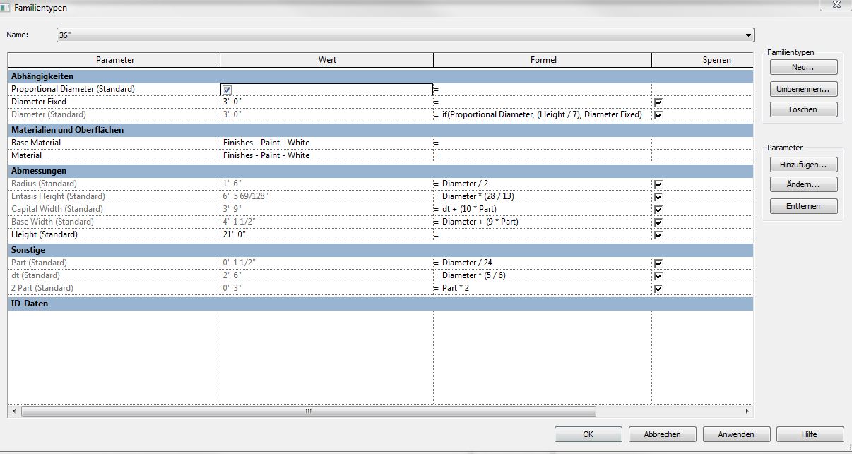

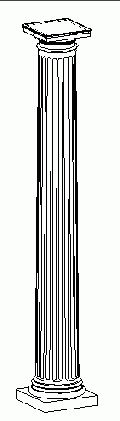

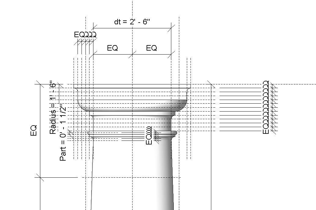

Parametric_Tuscan_Column_-_with_Entasis_11168.zip
Ist leider in 2012 erstellt, hier eine weniger parametrische. Basiskalierung sollte aber passen.
niku
Architekt
Beiträge: 1551
Win7 U x64
HP Z820-LC
ADOBE CS6
NEM Allplan 2015
ADESK BDSU 2016
MAXON C4D R15
E-ON VUE 11
erstellt am: 18. Aug. 2011 12:55    Editieren oder löschen Sie diesen Beitrag!  <-- editieren / zitieren -->   Antwort mit Zitat in Fett Antwort mit kursivem Zitat    Unities abgeben: 1 Unity (wenig hilfreich, aber dennoch)2 Unities3 Unities4 Unities5 Unities6 Unities7 Unities8 Unities9 Unities10 Unities Nur für greecesakis 10 Unities + Antwort hilfreich
Parameter

greecesakis
bauzeichner
Beiträge: 256
erstellt am: 18. Aug. 2011 13:04    Editieren oder löschen Sie diesen Beitrag!  <-- editieren / zitieren -->   Antwort mit Zitat in Fett Antwort mit kursivem Zitat    Unities abgeben: 1 Unity (wenig hilfreich, aber dennoch)2 Unities3 Unities4 Unities5 Unities6 Unities7 Unities8 Unities9 Unities10 Unities
Ja die 2te funktioniert :-).
Jetzt bin ich mal gespannt ob ich das auch auf meiner Stütze hinbekomme.
Sieht nicht so einfach aus da meine Stütze noch etwas komplexer ist.
