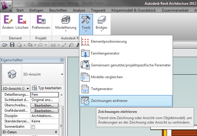

Gibt es eine Möglichkeit Ansichten in eine 2D-Zeichnung umzuwandeln. Ich möchte diese dann im Revit weiterbearbeiten. So ein "entkoppeln" wäre manchmal recht hilfreich.
Liebe Grüße Gerald

Die einzige mir bekannte Möglichkeit ist der Export als DWG und dann wieder importieren/einfügen.

ich wüßte zwar nicht wozu, aber es geht auch vereinfacht und intern über > Extensions > Zeichnung einfrieren. Dabei wird eine 2D Zeichnungsansicht generiert, die es aufzulösen gilt, so man sie berabeiten möchte.

Ich würde aber eher diesen Weg gehen:
Detailansicht von der Ansicht erstellen, dann da reinzeichnen.
Die "störenden" Modellteile ausblenden.
Ist natürlich nicht super-bimm, aber manchmal für eine schöne Fassade einfach nötig.
Der Vorteil hier bleibt, dass das Modell noch da ist wenn man es braucht, und es geht deutlich schneller die neue Ansicht(oder das Detail) frisch zu zeichnen als die eingefrorene Ansicht aufzulösen und Anfangen rauszulöschen etc.

geht natürlich auch, klar, ist aber eben eine Grundsatzfrage und wir vermeiden jede Linie, die vermeidbar ist.
