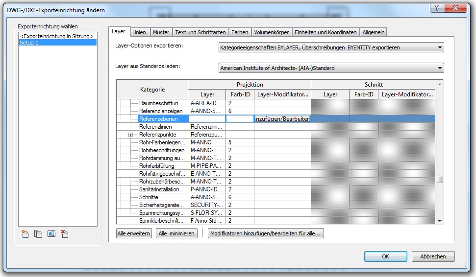

Hallo liebes Revit-Forum,
kann man beim DWG-Export Kategorien ausklammern? Auf einem Plan mit mehreren Ansichten muss ich vor dem Export sonst in jeder Ansicht separat die Referenzebenen und sonstige unanständige Objekte ausblenden. Ich finde den Knopf nicht! Gibt es ihn überhaupt?

Hallo Klaus,
Du kannst doch im Anwendungsmenü unter "Exportieren" in die Exporteinstellungen für dwg´s gehen und dort einfach bei Ebenen und Ebenenbeschriftung die vorgegebenen Layerzuweisungen rausnehmen.
Dann dürften die Kathegorien doch eigentlich nicht mehr exportiert werden.
Probier´s einfach mal aus.

Hi Sandra,
schön von Dir zu hören. Kann Dir aber nicht folgen, ich finde den Knopf immer noch nicht. Ich kann zwar den Layernamen löschen, dann wird dieser aber automatisch mit dem Namen der Kategorie überschrieben.....

Moin Klaus,
imho werden alle sichtbaren Elemente exportiert. Somit bliebe nur die Variante die Kategorie in der Ansicht ggf. auszuschalten oder aber im Layernamen ein NPLT unterzubringen. Dann wird das Element zwar auch mit exportiert, landet aber zumindest aber auf einem Layer der nicht mit geplottet wird (so denn das Zielsystem diese Info auswertet. Statt NPLT kann man
beim Export auch etwas anderes festlegen).

Hi Klaus,
wüsste jetzt auch keine elegante Lösung; ich denke aber, man kann sich einige Arbeit ersparen, wenn man eine Ansichtsvorlage erstellt, in der nur die Sichtbarkeitssteuerung der Kategorien gespeichert wird, und diese dann eben auf alle Ansichten des Plans anwendet. Funktioniert natürlich nur, wenn die Sichtbarkeitssteuerung für alle Ansichten gleich sein kann und du nicht in einer Ansicht andere Kategorien schaltest als in der anderen ...
Eine Alternativmethode wäre noch über Filter, vielleicht geht's damit ja auch.
