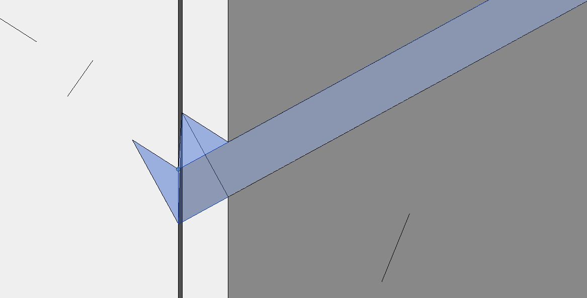

welche Konstruktion lässt sich für folgende Problematik verwenden.
Das nachträgliche Schliessen einer Betonöffnung führt am Materialübergang vom Bestand zum Neubau zu einem Riss. Deshalb möchte ich in die Schalung eine Dreikantleiste einlegen und die Fuge im Nachgang elastisch schliessen. Nun würde ich gern diese Fugenausbildung auf der Wand mit einem Pfad zeichnen und es soll mir daran dann die Fuge konstruiert werden. (Sweep auf Wand mit der Definition über den Pfad wie Geländererstellung)

Hi Thilo,
da würde ich doch glatt auf Basis von M_Profil (Fuge) das passende Profil basteln (Verwendung > Fuge nicht vergessen) > in das Projekt tanken und eine Wandfuge setzen, oder?

Hallo niku,
das funktioniert nicht so wie ich es mir vorstelle, da die Fuge immer über die komplette Wandlänge oder -höhe angelegt wird. Wenn ich eine Tür schließe, dann kann ich dem neuen Wandteil die Fuge zuordnen, aber wenn ich die Bestandswand der Fuge hinzufüge, wird die Fuge, welche ich nur in der Öffnung anlegen muss über die komplette Wandhöhe angeordnet.
Wahrscheinlich geht es nur über Bauteil und Projektfamilie, weil man da freie Körper modellieren kann (Sweep z.B).

Dass man Fugen nachdem man sie gesetzt und markiert hat an ihren "Griffen" beliebig zupfen kann ist Dir ergo noch nicht bekannt.
