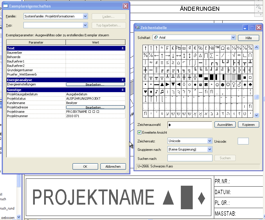

Servus Seppelbi!
Als Lösung zu Deinem Problem fallen mir die Unicode-Zeichen in den Schriftarten ein.
lege dazu die Schriftart fest die Zeichen + Zahlen enthält, trage dann (mit Hilfe der Zeichentabelle aus Windows) die gewünschten Zeichen gleich direkt in die Projektparameter als Text neben die Nummer (1,2,3) ein.
wenn die Beschriftung auf dem richtigen Textstil steht dann klappts auch mit der Anzeige, im Dialogfeld der Projektsparameter wirst Du nur einen Platzhalter sehen weil´s eine andere Schriftart ist.
siehe auch den Screenshot mit Zeichentabelle / Eintrag in den Projektsinformationen / Anzeige im Plankopf
das System wird solange klappen solange die Schriftart auf jedem PC installiert ist, bei besonderen Schriftarten solltest Du evt. auch vorher einen PDF-Probedruck machen um zu sehen ob das auch richtig rauskommt.
Es ist zwar kein "Zeichnen" oder "Symbol" das man sich selbst erstellt aber es gibt immerhin ein paar hundert zur Auswahl
Wolfgang S
lg
Wolfgang S

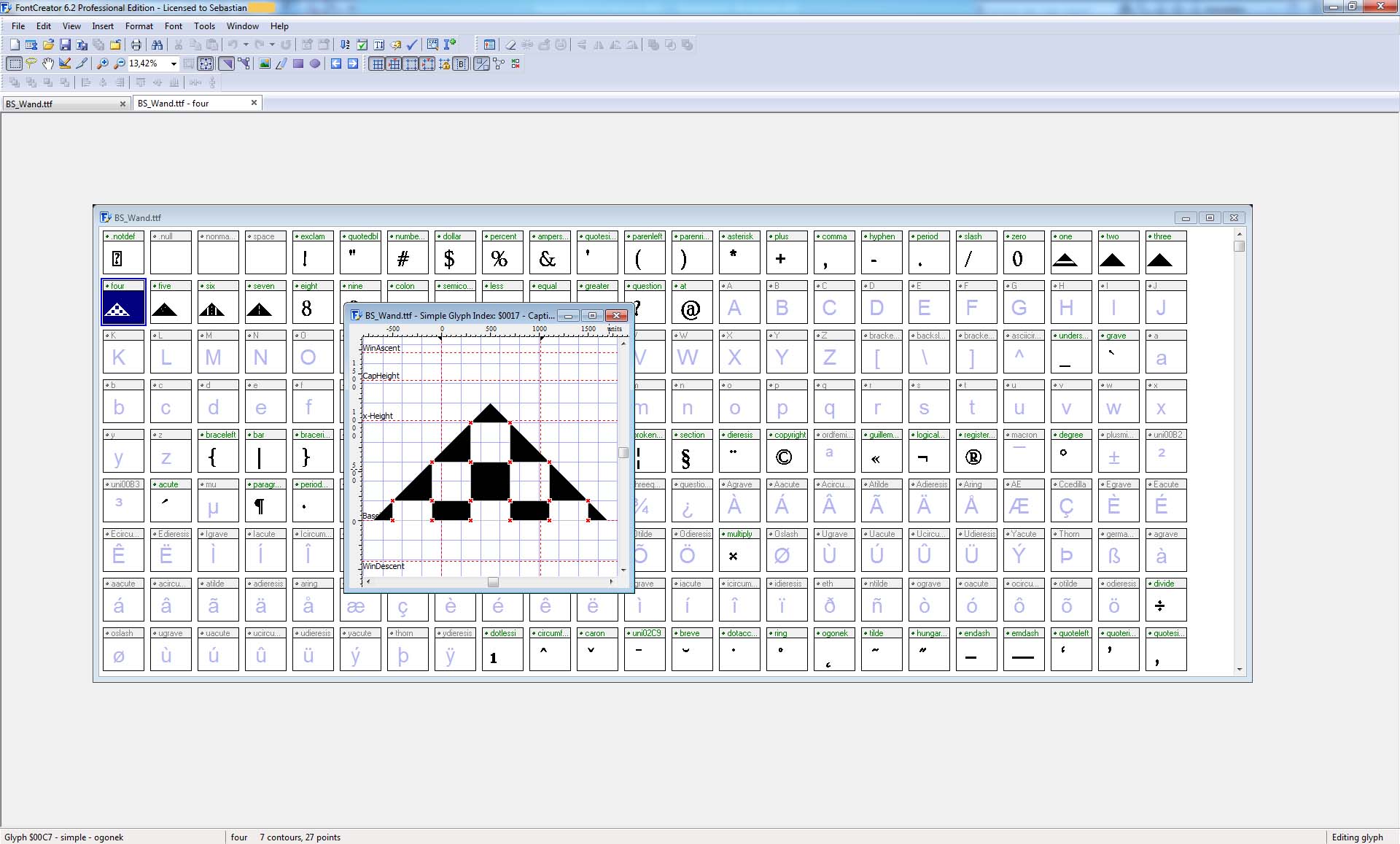

auf Eure Ideen bin ich auch schon gekommen. Habe mir eine eigene Schriftart (ttf) erstellt mit den Symbolen nach Zahlen zugeordnet. Die Steuerung erfolgt dann einfach an über die Schriftart. Funktioniert perfekt!
Sebastian

seppelbi
Sehen Sie sich das Profil von seppelbi an!   Senden Sie eine Private Message an seppelbi  Schreiben Sie einen Gästebucheintrag für seppelbi
Beiträge: 68
Registriert: 10.02.2005
Revit Architecture 2017
erstellt am: 26. Jul. 2011 20:07    Editieren oder löschen Sie diesen Beitrag!  <-- editieren / zitieren -->   Antwort mit Zitat in Fett Antwort mit kursivem Zitat    Unities abgeben: 1 Unity (wenig hilfreich, aber dennoch)2 Unities3 Unities4 Unities5 Unities6 Unities7 Unities8 Unities9 Unities10 Unities
Moin Niku!
Reicht der Screenshot? Immer noch zu 100% unumwerflich?
Sebastian

Original erstellt von seppelbi:
Moin Niku!
Sebastian
ich will hier nicht den Erbsenzähler spielen, aber ich sehe sieben überschriebene Zeichen.
