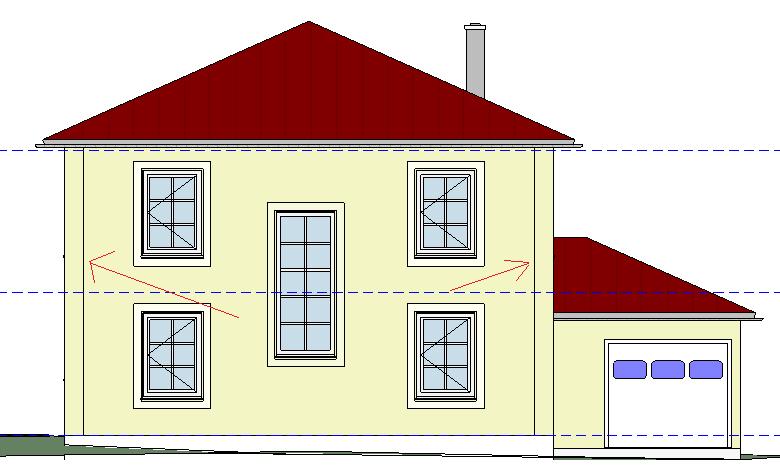

Hi Profis,
folgendes Problem: ein Grundriss mit einer 36er Ziegelwand als Außenwand. Wie umgehe ich in der Ansicht diese Kanten wie im angehängten Bild ersichtlich, irgendwas mach ich da falsch?
Sebastian

erledigt, habs gefunden unter wandverbindungen -> gehrung

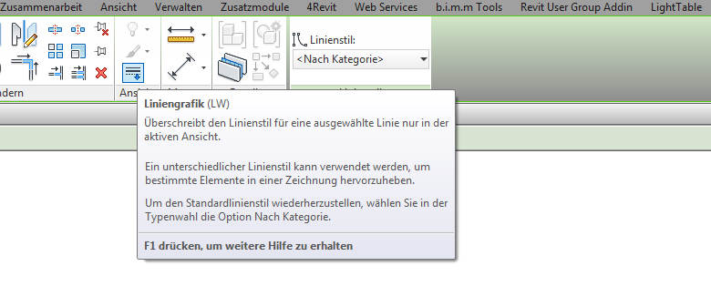

Hi Sebastian,
störende Linien (z.B. aus Wänden unterschiedlicher Ebenen) kannst Du auch per Geometrie verbinden vermeiden oder mit dem Werkzeug Liniengrafik (verdeckt/unsichtbare Linien)
