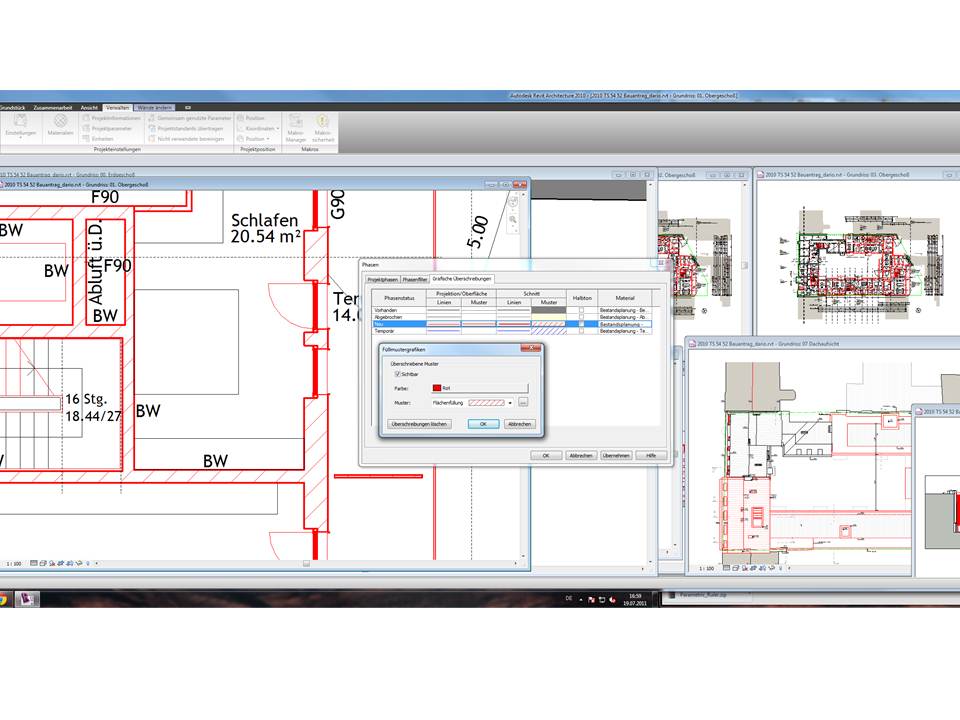

Hallo Revit Freunde,
ich hab folgendes Problem, bei der Phasen filter (Bestand-Neu) sehe ich nicht die Darstellung der WDVS, weiss jemand warum?... im Anhang 2 Bilder davon.
Danke für eure hilfe

ohne das Projekt zu haben ist es n bissl schwierig, aber meine Glaskugel meint, dass du in den Einstellungen der Phasen (auf der Verwalten-Registerkarte) bei "Grafische Überschreibungen" das Schnittmuster für den Phasenstatus "neu" mit einer Diagonalschraffur überschreibst. Somit werden alle geschnittenen Bauteile statt mit ihrem eigenen Schnittmuster aus dem Material eben mit einer Diagonalschraffur dargestellt. Beim Phasenfilter "Bestand, Neu (Nach Kategorie)" werden die Objekte nicht überschrieben und somit sieht es dort dann normal aus.

Hi Torsten, hab schon probiert aber geht es leider nicht

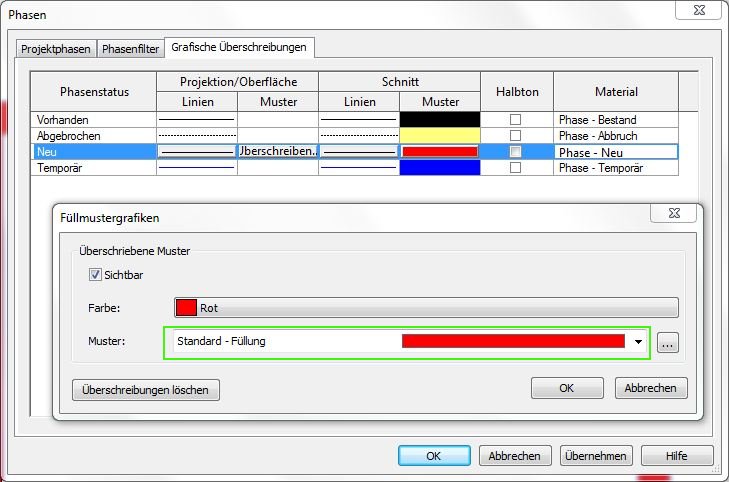

Hi Torsten, hier das Screenshot als JPG der Phaseneinstellungen. soweit ich weiß, hat Revit noch nicht diese Einstellung (Rote Phase) 100% entwickelt...

Im Auslieferungszustand ist es so, dass die Bauteile mit einer roten Flächenfüllung überschrieben werden (siehe Anhang: RAC-Phase-Org.jpg).

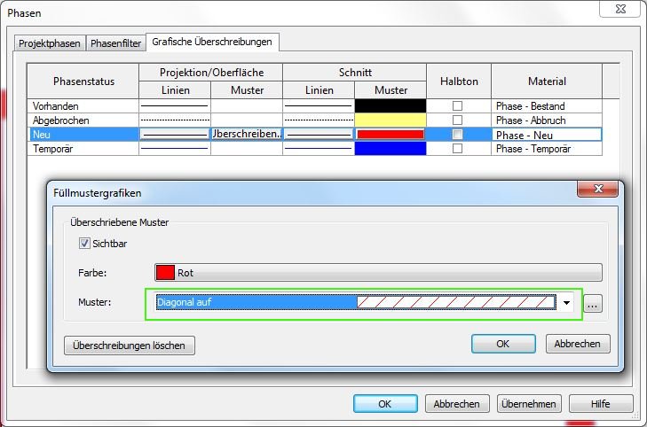

Bei dir scheint hier eine Diagonalschraffur einstellt zu sein obwohl dort Flächenfüllung steht - was ich nicht ganz verstehe (siehe Anhang: RAC-Phase-Ist.jpg). Dies führt eben dazu, dass alle geschnitten dargestellten Bauteile mit dieser Schraffur dargestellt werden und somit sind unterschiedliche Materialschraffuren oder auch Komponenten von Wänden nicht mehr erkennbar (die Wand wird in der Gesamtbreite mit dem Muster überschrieben).

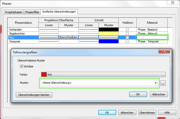

Wenn du erreichen möchtest, dass die Materialschraffuren erhalten bleiben, aber Bauteile mit Phase neu in rot dargestellt werden musst du die Überschreibung des Musters entfernen. Um die Sinne des Anwenders zu schärfen reicht das aber noch nicht (denn dann bekommt man putzigerweise trotzdem eine Flächenfüllung), sondern man muss auch die Material-Überschreibung entfernen (siehe Anhang: RAC-Phase-Soll.jpg).
