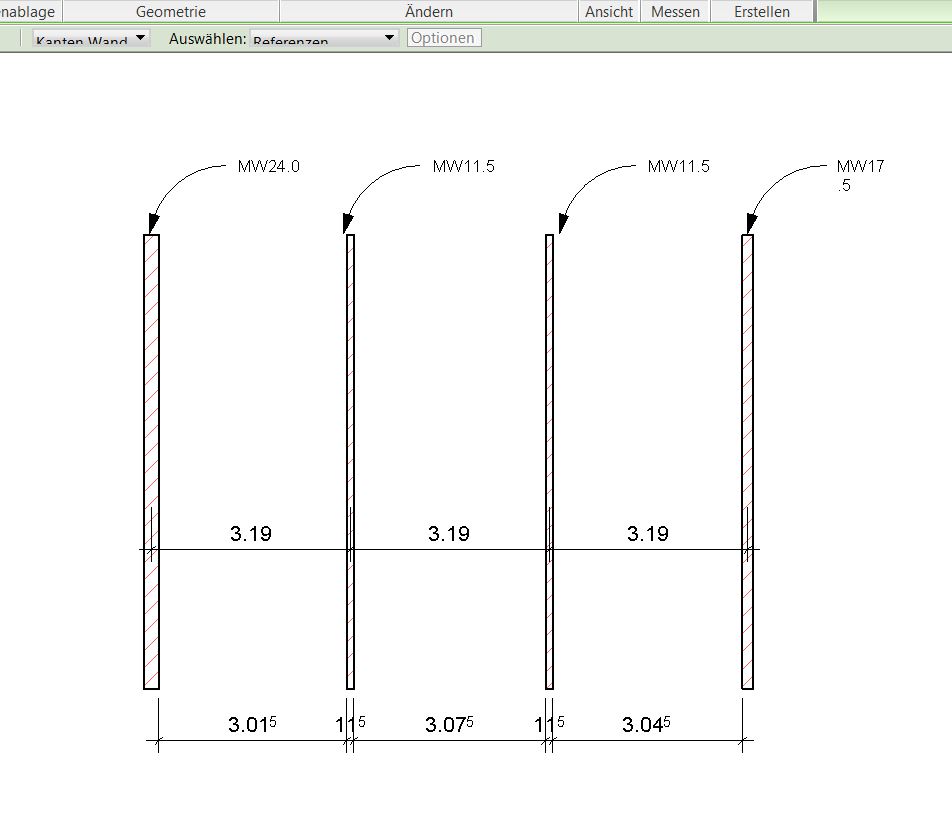

ich habe eine vermeintlich ganz einfache Frage. Ich habe drei parallele Wände unterschiedlichen Wandaufbaus und möchte zwischen diesen drei Wänden immer das gleiche lichte Innenmaß erzeugen.
Ich also auf ausgerichtete Bemaßung geklickt, Achse Wand, EQ und fertig. Nun sind jedoch die Achsen der Wände zueinander mit dem selben Abstand versehen, durch den unterschiedlichen Wandaufbau aber die Abstände der Wandaußenkanten zueinander nicht.
Jetzt also die Frage: Geht das irgendwie in Revit oder nicht?

Hallo und herzlichen Dank,
aber ich glaube, wir haben uns falsch verstanden. Das angehängte Bild verdeutlicht hoffentlich die Problematik. Zwischen den Achsen ist das Maß immer gleich und prima. Aber der lichte Abstand zwischen den Wandkanten ist unterschiedlich (sprich: die Raumbreite). Ich hätte nun gerne immer denselben Abstand zwischen meinen Wandaußenkanten (sprich: die Raumbreiten sollen gleich groß sein).
Im Bild die Maße der unteren Maßkette.
Hoffe, ich bin nun etwas verständlicher!

In dem Bild sieht man zwei Maßketten. Eine oben, mit jeweils 3,19 zwischen den Wandachsen. Dieses Ergebnis habe ich durch die ausgerichtete Bemaßung>Achsen Tragende Schicht>EQ erzielt. Mich interessieren nur diese Achsmaße überhaupt nicht!!!
Ich möchte, dass der Abstand der Wandkanten zueinander immer gleich groß ist. Beispiel: Nehmen wir an, es handele sich um drei Innenwände und die Raumbreiten sollen immer gleich groß sein! Das kriege ich aber automatisiert über EQ nicht hin... Siehe untere Maßkette. Da hätte ich gerne immer das gleiche lichte Raummaß.
Dies habe ich mit der zweiten Maßkette (der unteren) versucht darzustellen.
Wenn es nicht geht über EQ bin ich ja auch schon zufrieden.
Jetzt verständlich?

Ich wage nur zu behaupten (ich habe die Familie noch nicht ausprobiert), dass diese Familie ihre Schwierigkeiten bekommt, wenn es nicht zwei gleich breite Innenwände (hier die beiden 11.5er) in der Mitte sind, sondern z.B. eine 11.5er und eine 17.5er.
Wenn es in Revit nicht ohne Aufwand geht, geht es eben nicht. Dann kann ich damit leben. Ich möchte nur sicher gehen, dass ich nichts übersehen habe.

ich habe Dir lediglich einen Lösungsvorschlag für DEIN Problem gezeigt und es funktioniert mit den bereitgestellten Mitteln.
Änderst Du im Nachgang die Konditionen, ja dann.............................?
