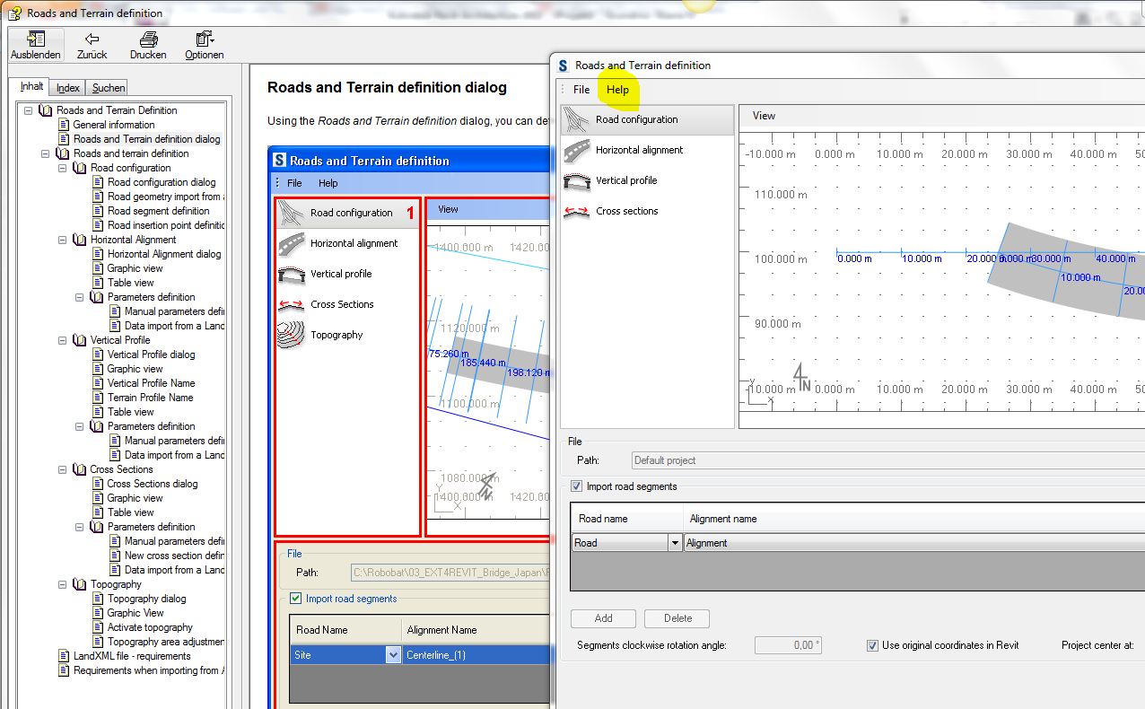

Du kannst LandXML importieren oder direkt in Revit generieren.
Öffne die Erweiterung und gehe mal auf > HELP, dort findest Du eine Anleitung.
http://blogs.rand.com/architectural/2009/09/revit-structure-2010-bridge-extension.html
Civil nutzt den gleichen Kern wie Revit, allerdings mit entsprechender Funktionserweiterung >
labs.autodesk.com/files/3601_3700/3621/file_3621.pdf
Die Funktion Topographie ist allerdings nur beim Import aktiviert.
