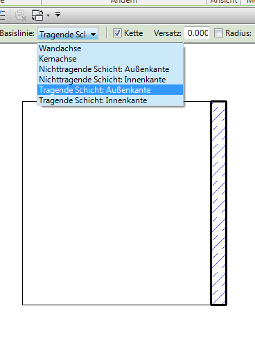

Ich will ein Gebäude in Revit Architecture 2011 erstellen, scheitere aber schon bei folgendem Problem:
Wenn ich Wände(ohne Wärmedämmung) auf eine tragende Decke zeichnen will und mir es dann in der 3D Ansicht anschaue, sieht man, dass die Wände über die Decke hinaus stehen.
Habe schon einige Zeit verbracht mit versuchen und suchen aber hat leider nichts geholfen, bitte um eure Hilfe!
Danke im Voraus!

Du hast vermutlich eine inkorrekte Baislinieneinstellung > screenshot

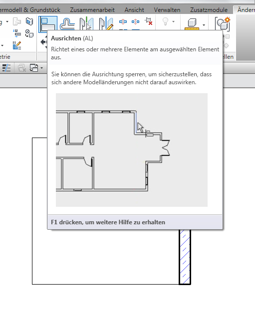

Du kannst die entweder händisch verschieben (Achsen und Kanten fangen sich mit der Deckenkante automatisch) oder Du nutzt den Befehl ausrichten > screenshot

Danke für deine Hilfe, genau so gehts.
Ich könnte schwören genau das hab ich mehrmals in allen möglichen Varianten Ausprobiert.
Aber egal, jetzts gehts und nur das ist wichtig!
