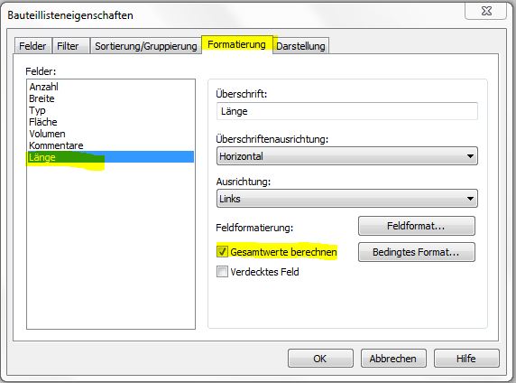

Hallo Revit Routiniers,
schaue mich gerade ein wenig in einem REVIT MEP (Baujahr 2011-Demo Modus) um, nach dem Motto entdecke die Möglichkeiten.
Dabei bin ich gerade auf die Bauteillisten gestoßen, die es ja so ähnlich auch in ACA/MEP gibt.
Erster Eindruck, ein Traum, das Filtern geht (gemessen an der Würgerei mit "if then Funktionen" in ACA) quasi von selbst, Sortieren und Gruppieren ebenfalls.
Aber jetzt möchte ich die gruppierte Bauteile aufsummieren lassen, z. B. die Länge aller 24er Wände. Mir glückt aber momentan nur die Erzeugung der Anzahl, aber nicht die Bildung eine Zwischensumme einer von mir ausgewählten Spalte, z:b Länge oder Masse.
Ich hoffe, das liegt ausschließlich an meiner anfängerbedingten Unfähigkeit und nicht etwa an dem Programm
Joeycool

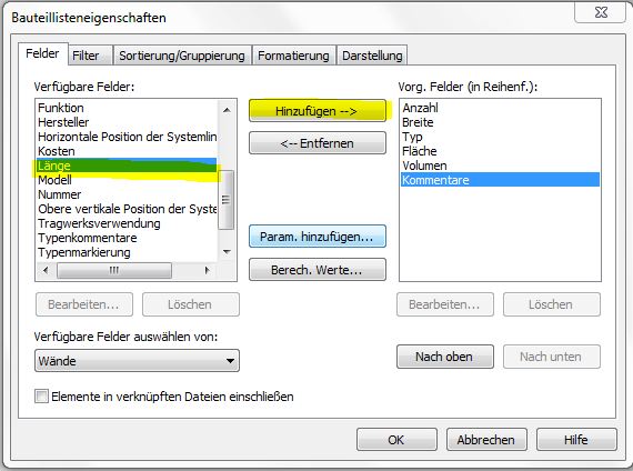

öffne die Wandliste > Eigenschaften > Felder > bearbeiten > Feld Länge hinzufügen > siehe screenshot
Dann Reiter Formatierung > Länge > Gesamtwerte berechnen > siehe screenshot. Das war's.

Super,
den Schalter habe ich gesucht, bei Formatierung aber nicht geschaut.
Danke, sagt
