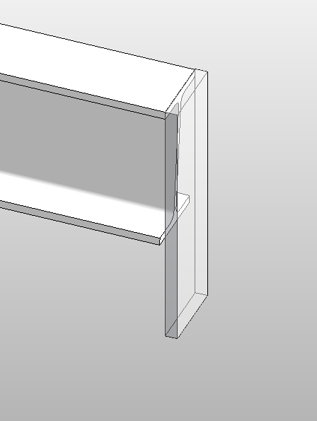

Hallo Leute,
Ich habe mal eine Frage,
kann mir jemand dabei helfen diese VolumenKoerper(Kopfplatte an mein IPE Profil auszurichten?
Ich kriege das einfach nicht hin. Das Profil ist um einen Winkel geneigt.

eigentlich hättest Du beim Generieren der KP im Projekt automatisch die richtige Arbeitsebene erwischen sollen oder hast Du die Kopfplatte extern erstellt und dazu geladen? Hier ein kleines capture dazu, einfach den Volumenkörper markieren > bearbeiten > in eine Ansicht wechseln und drehen.
http://screencast.com/t/dRckuw8spyi
Viel Spaß.
