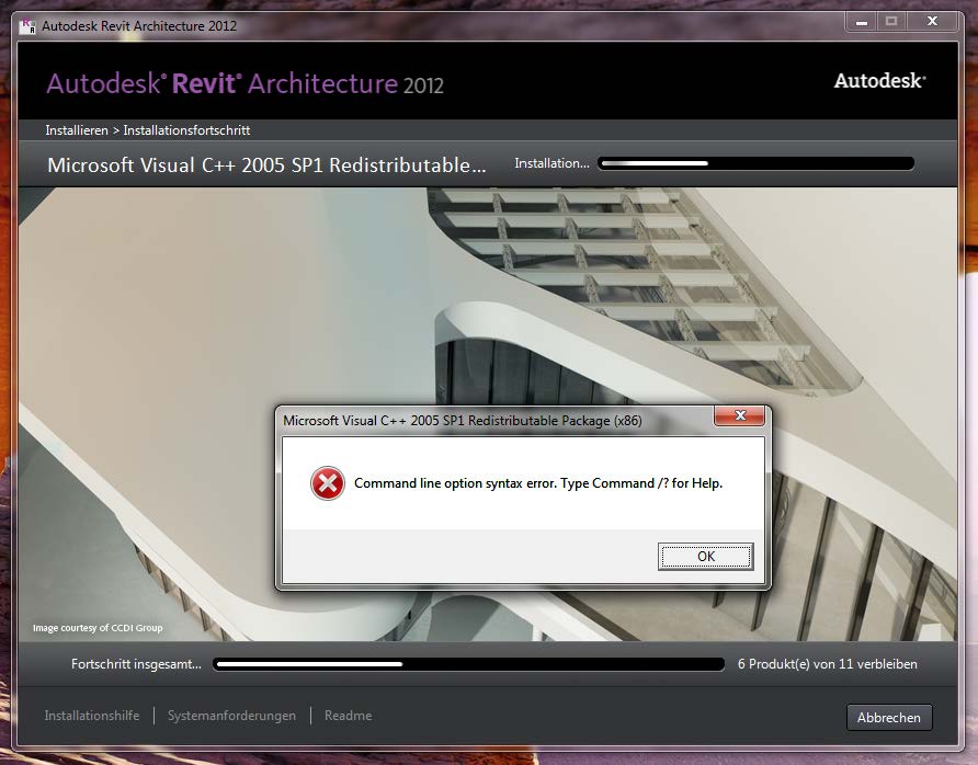

Hallo Leute,
bekomme bei der Installation von Revit 2012 ständig eine Fehlermeldung (siehe Anhang) - System ist Win7-64bit. Sämtliche Rechte sind vorhanden (Administrator), Virenschutz deaktiviert, es war keine Beta-Version von Revit installiert. Neben Revit 2011 sind AutoCAD/AutoCAD-LT 2011 + 12, ADT 2011 + 12, Civil 3D 2011 + 12 installiert.
Wäre über Hilfe sehr dankbar.

Hi Günter,
neu tanken und installieren, dann bitte berichten >
http://www.microsoft.com/downloads/de-de/details.aspx?familyid=766a6af7-ec73-40ff-b072-9112bab119c2&displaylang=de

Hi niku,
vielen Dank, das war's. Zwar erst nach einigen Versuchen, aber es läuft.
Vorgangsweise:
zuerst Microsoft Visual C++ 2005  Redistributable Package, dann das Microsoft Visual C++ 2005 SP1 Redistributable Package installieren. Hatte zuerst nur das SP1 Package installiert, hatte nicht funktioniert - Achtung beim Download: beide Dateien haben denn gleichen Namen, aber ander Größen.

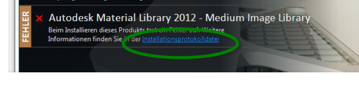

Liebe CAD-Profis,
Habe ein problem bei der Installation mit Autocad Revit(Studentenversion), bevor die installation abgeschlossen ist kommt immer die fehlermeldung das die Material bibliothek nicht geladen werden kann und danach erscheinen alle installationen des produktes mit fehlermeldungen und die installation ist nicht erfolgreich.... siehe anhang bitte dringend um support...

Hallo Michael,
Hier taucht diese Fehlermeldung auf:
2012/3/30:13:01:07 m.kopp MKOPP-PC Install Autodesk Material Library 2012 - Low Image Library Failed Installation aborted, Result=1603
Ab diesem Punkt findet ein Abbruch (Rollback) statt.
Such mal im Netz unter Fehler 1603.
Dort sind einige Lösungsansätze vorhanden.
BTW.:Fülle mal Deine Sys-Info aus !

Dankeschön für den Tipp...
doch leider hab ich bei meinem Windows7 keine Lsg für den Fehler 1603 gefunden, da es def. nicht die administrativen Rechte sein können(alleiniger Benutzer-Überprüfung-systemsteuerung-sicherheit...)
Wissen Sie vl noch eine Lsg?

Hallo Michael,
ich habe das selbe Problem, das Du beschreibst und kann auch nicht recht eine Lösung finden für den Zusammenhang Fehler 1603 und der Materialbibliothek. Konntest Du denn Revit irgendwann erfolgreich installieren?
