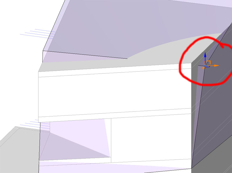

ich versuche einen 3D Punkt an meine Gebäudekante anzudocken,
zwar sieht es auf den ersten Blick aus als würde es funktionieren (Bild1)

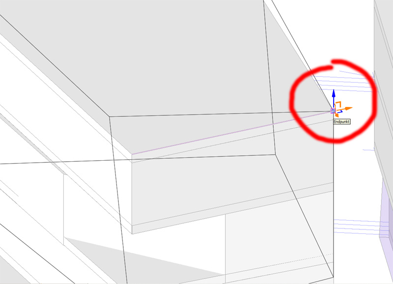

nur wenn man das Gebäude dreht sieht man das es leider nicht klappt (Bild2).
Hat jemand ne Idee was man dagegen machen kann?

Hallo Greecesakis,
ich würde mich mal am Stichwort Arbeitsebene / arbeitsebenenbasiert abarbeiten:
So wie es aussieht wird nämlich Dein 3D-Körper (ein Projektelement ?) mit der unteren Ecke auf der Kante des von Dir gewählten oberen Punktes abgesetzt (?? klar ??).
Also tippe ich auf eine falsche aktuelle Arbeitsebene oder/und die Eigenschaft des Projektelements arbeitsebenenbasiert angehakt...
