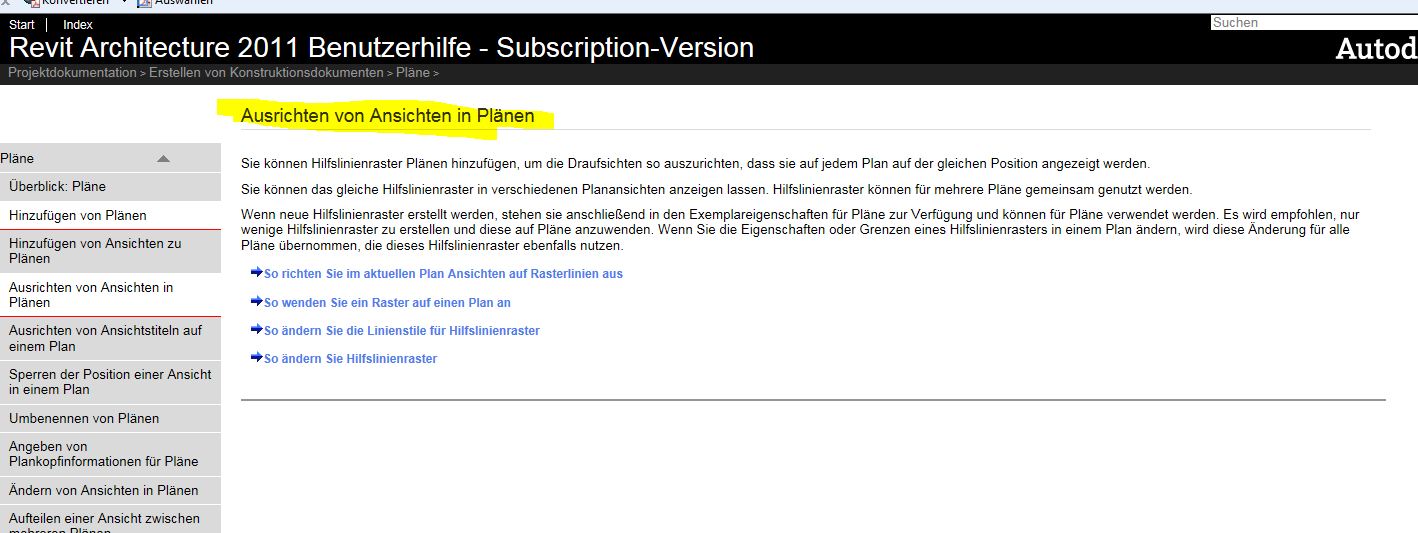

ich steige gerade erst in Revit ein, Schulung habe ich absolviert. Nun versuche ich einen Satz Pläne zu erstellen, ein Grundriss pro Plan. Diese Grundrisse sollen alle exakt übereinander liegen. Wie geht das? Der Zuschneidebereich hat keinen Fang, wenn ich das richtig sehen, so dass ich ihn bei der Erstellung der Ansicht exakt platzieren kann. Im Plan selber kann ich keine Zeichnungsteile fangen um das Ansichtsfenster zu verschieben. Oder geh ich da ganz falsch ran? Kann man eine Planvorlage erstellen, in der die Position des Projektes voreingestellt ist oder irgendsoetwas hilfreiches?
Ich bin für jegliche Hilfe dankbar.
Anja

da sage ich nur >  F1 drücken > Hilfslinienraster

Ich kann F1 drücken, aber das HIlfslinienraster hilft nicht weiter, wenn man schon die Ansicht nicht genau zum Grundriss positionieren kann.
Trotzdem danke.

Ich denke schon, dass Niku Recht hat, denn dazu wurden die Hilfslinienraster ja erschaffen (sind ja noch recht neu). Wenn man die Ansicht auswählt und den Schieben-Befehl benutzt dann werden z.B. Referenzebenen (die in den Grundrissen/Ansichten ja häufig in der Gebäudeachse oder außen auch so Sinn machen) gefangen und somit kann man imho schon Grundrisse an gleicher Stelle auf verschiedene Pläne platzieren (so man denn das gleichen Hilfslinienraster benutzt).
Bei Ansichten und Grundrissen auf einem Plan sollte es ergänzend so sein, dass das Revit hier bei mit einer gestrichelten Ausrichtungslinie hilft, wenn die Bauteile in einer Flucht liegen (so es denn bei den jeweiligen Ansichten überhaupt geht).

Nun, genau das habe ich natürlich ausprobiert. Aber entweder irgendwas ist an meinen Einstellungen falsch oder es geht anders als ich denke. Die Hilfslinienraster werden gefangen, Bauteile in der Ansicht leider nicht.

Ah, richtig lesen will gelernt sein. Referenzebenen scheint das Stichwort zu sein   Jo, klappt. Merci!

Original erstellt von cadz:
...................... wenn man schon die Ansicht nicht genau zum Grundriss positionieren kann.
Hier der Beweis, dass es geht. Achte mal auf die temporären Achsen des Gebäudes.
Q.E.D.
http://screencast.com/t/Dm7cQNv4e
Inhalte eine Ansichtsfensters (Bauteile) können nur bei aktivierter Ansicht editiert werden, ergo kein Hilfslinienraster. Dieses ist für die Ausrichtung des Ansichtsfenster gedacht. Solltest Du damit Probleme haben, kannst Du Dir Referenzebenen legen, die deckungsgleich mit den Zuschneidebereichen sind. Dies erlaubt auch eine genau Positionierung auf unterschiedlichen Plänen, da die RE ja global sichtbar sind.

Referenzebenen scheinen nützlich zu sein. Ebenso exakte Formulierungen, mit "Ansicht ... am Grundriss ausrichten" meinte ich das Ansichtsfenster bzw. das Zuschneidefenster nicht die Ansicht, aber das ist mittels der Referenzebenen ja nicht mehr notwendig, dass schon das Zuschneidefenster exakt ist.
