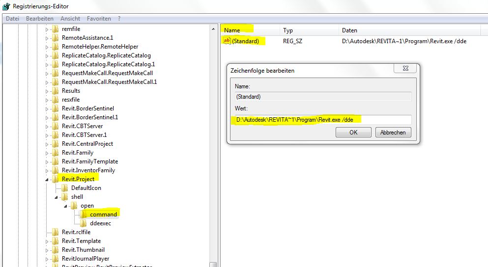

Moin, nachdem ich mir erfolgreich RST2012 zu Testzwecken installiert habe, öffnen sich rvt + rfa +... - Dateien mit der neuen Version. Ich kann das Standardprogramm zum öffnen weder über "Systemsteuerung --> Standardprogramme", noch mit "Rechtsklick auf den Dateityp im Explorer --> öffnen mit --> Standardprogramm wählen" verändern.
Habt ihr eine Idee, wie das noch möglich ist?
Wenn die Einstellung so bleibt, werde ich in der nächsten Zeit etliche Male die 2012er Version umsonst bemühen...

Windows nutzt standardmäßig die zuletzt installierte bzw. geöffnete Version von Revit, um Dateien zu öffnen,da ja alle Revit.exe nutzen.
Das kann ungewollt in die Hose gehen, wenn versehentlich in einer aktuelleren Version gespeichert wird.
Melde Dich als Admin an > regedit in die Kommandozeile gebenund folgenden Eintrag suchen >
HKEY_LOCAL_MACHINE\SOFTWARE\Classes\Revit.Project\ shell\open\command
Hier (rechts) Doppelklick auf Standard (Name) > dort den Pfad zur Revit.ex der 2011er eintragen. Das war's

Tatsache! Das ist mir bislang noch nicht aufgefallen! Die Revit-Dateien werden immer mit der zuletzt geöffneten Version geöffnet. Damit kann ich ganz gut leben.
Vielen Dank für die schnelle Hilfe!
