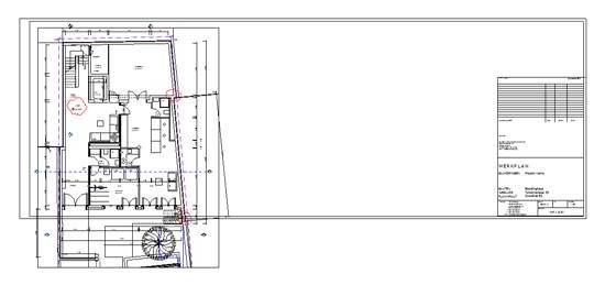

Hallo Revit Freunde, ich habe folgendes Problem, ich möchte ein Grundriss im Layout drehen (von Vertikal zu Horizontal) aber ohne das 3Dmodell von der aktuelle Position zu verändern, kennt jemand eine andere Möglichkeit? im Anhang ein Screenshot dazu.

eigentlich ist es so vorgesehen, dass man den Grundriss auswählt und dann über die Optionsleiste um 90 Grad dreht, da dann aber die Maßketten in meinen Augen nicht unbedingt optimal ausgerichtet sind  drehe ich lieber in der Ansicht des Grundrisses den Zuschneidebereich.

Hallo Torsten, es hat funktioniert, ich werde die Maßketen anschauen!
Danke und einen schönen Tag!
