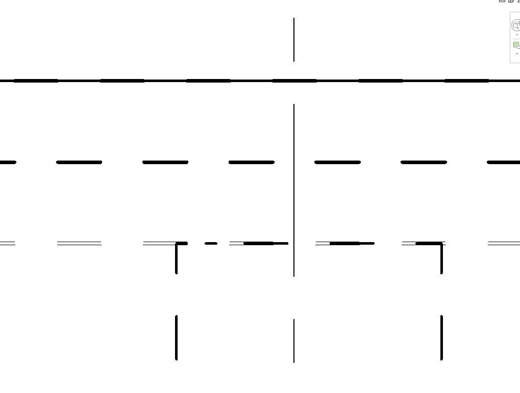

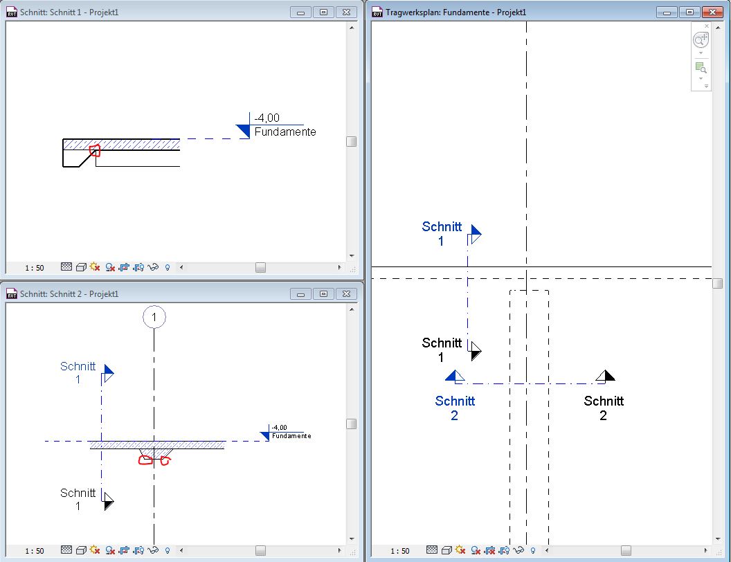

Hallo liebe Revit-Gemeinde,
ich bin bei der Darstellung meines Fundament-Schalplanes auf ein Problem gestoßen: Bestimmte verdeckte Kanten werden nicht dargestellt (siehe Bilder). Ich meine auch schon einmal etwas darüber gelesen zu haben, finde es aber nicht wieder.
Die Plattenkanten werden nicht korrekt dargestellt. Das als Projektelement (Kategorie "Fundamente") erzeugte Streifenfundament in der Mitte auch nicht. Ich muss jede Kante der Fundamente gestrichelt darstellen. Bei einem gewissen Zoom und "feine Linien" deaktiviert, bekomme ich zumindest die verdeckten Linien der Plattenkante dargestellt, kann es aber so natürlich nicht drucken.
Ich hoffe, ich muss nicht jede einzelne Linie mit "Linienstil überschreiben" bearbeiten...
Würde mich über Hilfe sehr freuen!

Servus Tassi,
wenn du den Bildstil auf Drahtmodell umstellst, dann gäbe es eine einfache Lösung... Wird aber evtl. an anderen Stellen ja nach Ansicht ungewünschte Darstellungen bringen. Für einen Fundmentplan könnte ich es mir aber vorstellen.
  Max

Hi Max,
danke für die Antwort! Wir machen es aktuell so, dass wir vorübergehend ins Drahtmodell wechseln und "Liniengrafik überschreiben - Verdeckt" auf die im verdeckten Modus nicht sichtbaren Kanten anwenden. Später schalten wir dann wieder auf den Stil "Verdeckte Linien" um.
Über den Ansichtsbereich und die Schnittiefe im Drahtmodell ließe sich da sicherlich auch etwas "basteln", das klappt aber nicht wirklich bei unterschiedlichen Höhen der Fundamente. Ausserdem werden andere Elemente unerwünscht dargestellt.
Hatte gedacht, dass es eine schickere Lösung gibt. Schließlich zeigt Revit ja gewisse verdeckte Kanten wie gewünscht an.
