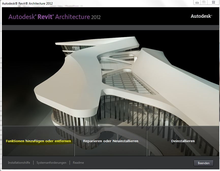

Moinsen Gert,
Habe bei einigen UK Setups davon gelesen.
> Systemsteuerung > Software (Start > Standardprogramme in Win 7) > RAC 2012 deinstallieren/ändern > Funktionen hinzufügen oder entfernen >  Inhalt wählen.
Gutes Gelingen.

erstellt am: 06. Jun. 2011 10:23    Editieren oder löschen Sie diesen Beitrag!  <-- editieren / zitieren -->   Antwort mit Zitat in Fett Antwort mit kursivem Zitat    Unities abgeben: 1 Unity (wenig hilfreich, aber dennoch)2 Unities3 Unities4 Unities5 Unities6 Unities7 Unities8 Unities9 Unities10 Unities Nur für niku 10 Unities + Antwort hilfreich
Habe ich versucht. Kann Aber bei Funktionen nichts anbwählen und finde auch nichts beim Suchen.

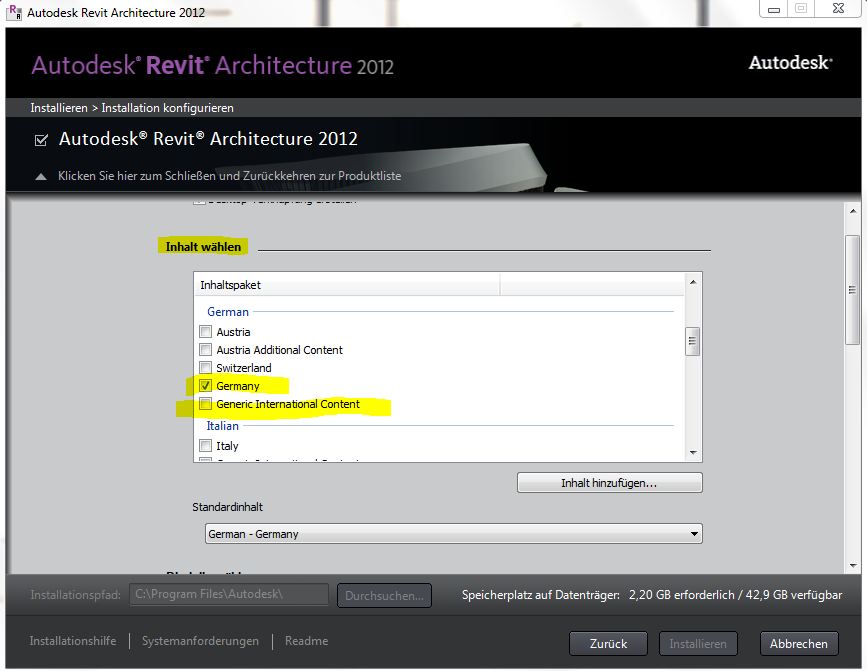

Hallo Efge,
hast du unter dem Pfeil auch keine Optionen bei der Installation ? Bilder sind zwar Max, aber bei Revit hast du dort normalerweise Zugriff auf den Content.
Gruss Thorsten

erstellt am: 06. Jun. 2011 14:47    Editieren oder löschen Sie diesen Beitrag!  <-- editieren / zitieren -->   Antwort mit Zitat in Fett Antwort mit kursivem Zitat    Unities abgeben: 1 Unity (wenig hilfreich, aber dennoch)2 Unities3 Unities4 Unities5 Unities6 Unities7 Unities8 Unities9 Unities10 Unities Nur für niku 10 Unities + Antwort hilfreich
Nein,unter Funktionen hinzufügen ist nichts anwählbar.

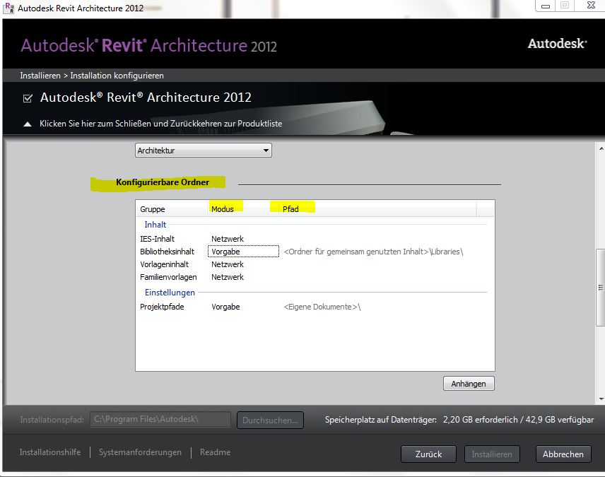

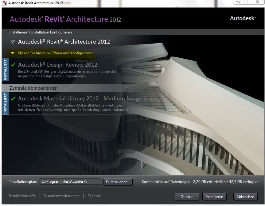

Original erstellt von efge:
Ich glaube Thorsten hat Dich erwischt und Du hast das Readme für das 2012er Setup nicht gelesen.
Er meint das Setup, dort kannst Du in RAC diverse Einstellungen vornehmen u.a. was wo installiert wird oder eben nicht und ob Netz- oder lokale Pfade genutzt werden sollen.
Ich denke, Du hast dort nichts eingestellt, dennoch sollte der DEU-Content auf C: liegen.

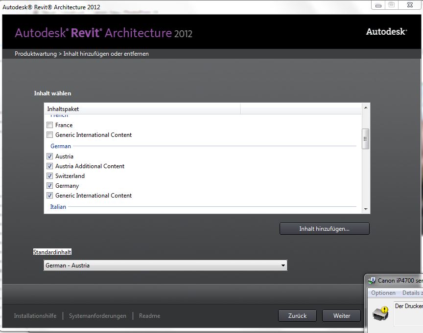

Habe nun gestern Abend den ersuch gestartet den Deutschen Content nachzuladen. Ich finde jedoch keinen entsprechenden Inhalt (Bild 2 von Niku ist ohne Inhalt. Habe versucht den Pfad manuell zu finden, jedoch ohne Erfolg)). Kann mir jemand verraten wo die jeweiligen Contents verstaut sind?
Schöne Grüße, efge

Dann scheint das aber ein fehlerhafter Download zu sein. Wie gross ist denn deine Datei ? Bei mir hat das entpackte Archiv eine Grösse von 5,11 GB (5.492.916.224 Bytes "c:\autodesk\Autodesk_Revit_Architecture_2012_DEU_Win_32-64bit")
Gruss Thorsten

Hi, das Problem hatte ich auch mit einer vor ~1,5Monate alten engl.Version von Structure. Ich hatte auch keinen Content und konnte diesen auch nicht nachladen. Mit der "neuen" deutschen Version war das aber kein Problem mehr. Ich musste die "alte" version deinstallieren und die "neue" installieren. bei der Installation konnte ich bereits den Content auswählen....
