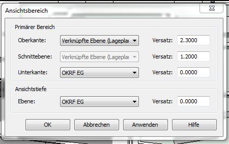

Danke für die letzen Hilfestellungen.
Ich habe bei meinem neuen Projekt mit dem Bauernhaus ein weiteres Problem. Ich bin gerade dabei den Lageplan zu erstellen und siehe da, wenn ich im Projektbrowser auf Lageplan gehe, sehe ich überhaupt keine Darstellung. In früheren Projekten hatte ich damit kein Problem. Ich denke wahrscheinlich zu kompliziert.
Alles in Revit 2011.
Danke und Grüße von Lois Spiesberger

prüfe bitte die Ebene, auf der der Lageplan eingefügt wurde und den Ansichtsbereich im Lageplan. Ebenfalls ist zu prüfen ob beim Einfügen des Lageplans in einer anderen Ansicht (z.B. Ebene 0)  der Haken bei "nur in dieser Ansicht einfügen" gesetzt war.
Gruß Thilo

Hi Thilo,
ich denke Lois hat noch nichts eingefügt. Er möchte lediglich sein Modell sehen und evtl. erstellte Topo.
@Lois:
verwendest Du eine eigene Projektvorlagedatei, die keinen korrekten Ansichtsbereich für den Lageplan hat?
Überprüfe im Lageplan die Einstellungen für den Ansichtsbereich (zuvor mal ZA in die Tastatur packen).
Du solltest in der Höhe großzügig über der Firstlinie liegen und tief genug "sehen" dürfen (EG oder gar OKG ????)
