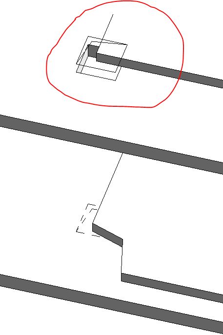

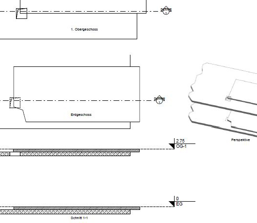

Hallo liebes Forum.
Ich habe die Standard- Deckendurchbruchfamilie ein wenig angepasst.
Nun kann man in der Decke über EG einen Durchbruch platzieren und erhält automatisch im EG eine gestrichelte Darstellung.
Im 1. OG erhält man eine Aufsicht auf einen Bodendurchbruch.
Darstellung mit durchgezogene Linien, aber leider nicht gefüllt. (Sonst sähe man im EG auch die gefüllte Schraffur.)
Gelöst habe ich das über Modell-Linien auf verschiedenen Ebenen.
Nun habe ich aber die Frage, wie ich die Aussparung in der Rohbaudecke auch auf den Fußbodenaufbau erweitern kann. Derzeit ist ein Loch in der Rohbaudecke, aber keines im Fußbodenaufbau.
Ich habe schon mit Abzugskörpern experimentiert, die ich aus der Rohbaudecke rausgucken lasse.
Der Versuch, dann die Rohbaudecke mit dem Fußbodenaufbau zu verbinden scheiterte jedoch.
Wir arbeiten in der Ausführungsplanung derzeit so, dass wir den Rohbau einmal komplett zeichnen und dann den Ausbau später nachtragen.
Also "baubegleitende Planung" sozusagen. Wie immer der engen Terminschiene geschuldet.
Habt Ihr eine Idee?

in RAC kann einem Bauteil/Element jeweils nur ein Basisbauteil zugewiesen werden, wenn der FB also als separate Geschossdecke generiert wurde, dann muss auch diesem ein separater DD zugewiesen werden. Anders, wenn die Geschossdecke geschichtet ist, der FB also Bestandteil ist.
In welchem Fall gehen bei Euch der DD durch den FB?

Du hast Recht. In unserem Fall, wahrscheinlich ist das meistens der Fall, ist der Schacht durch Schachtwände abgetrennt.
Also kann man den nachträglich erstellten Fußbodenaufbau auch an den Schachtwänden enden lassen. Kein Problem.
Es wäre halt etwas einfacher, den Fußbodenaufbau in großen Etagenflächen zu zeichnen, wenn er automatisch mit ausgeschnitten würde.
So muss man den Fußbodenaufbau manuell im Skizzenmodus aussparen.

Nutze die Funktion > Öffnung > Schacht
