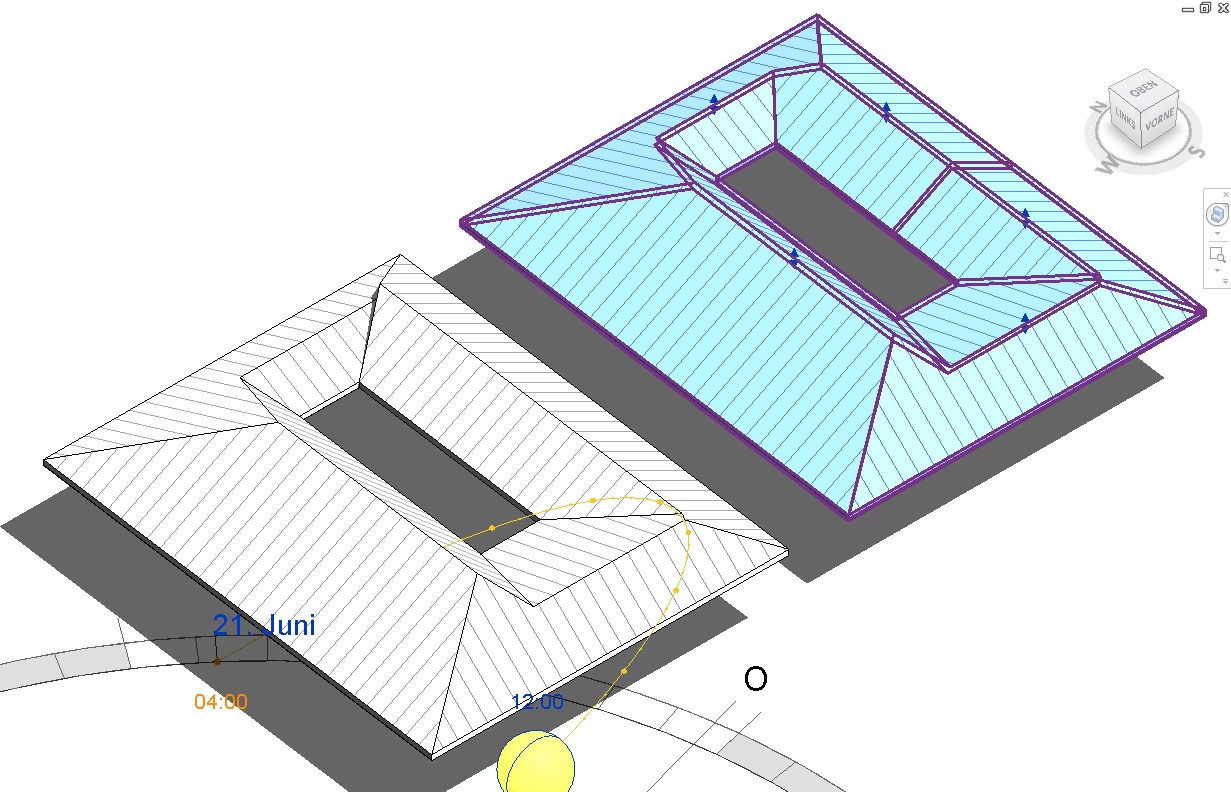

bitte könnt Ihr mir beim Erstellen eines Daches für einen Bauernhof (Vierkanter mit Innenhof mit Walmdach)helfen.
Ich bekomme immer die Meldung, dass die innere Schleife keine Neigung haben darf. Versucht hatte ich die Erstellung des Daches über die Grundfläche.
Dank und Grüße von Lois

Hallo Alois,
ich kann Dein Problem nachvollzeihen.
Wie REVIT sich die Lösung denkt weiß ich nicht, aber vielleicht ist das ein
workaround:

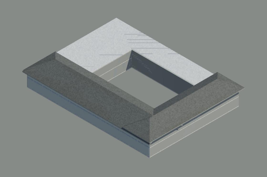

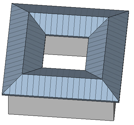

Du modellierst ein Dach über Grundfläche auf 3 Seiten.
Die beiden "Giebel" sind die Diagonalen (Grat und Kehle).
Dann Modellierst Du auf der verbleibenden Seite ein Satteldach
dessen Giebel auch die Diagonalen sind.
Ergebnis => sh. Screenshots

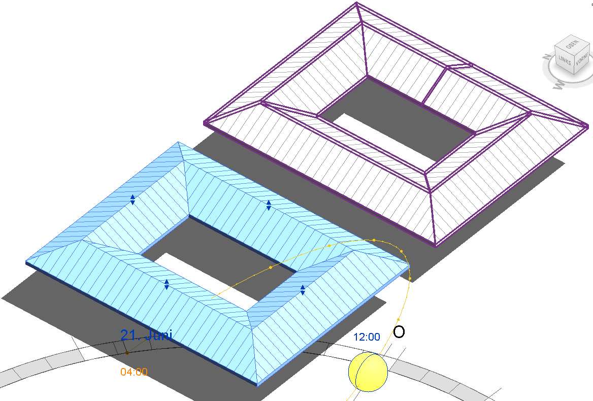

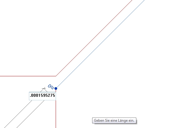

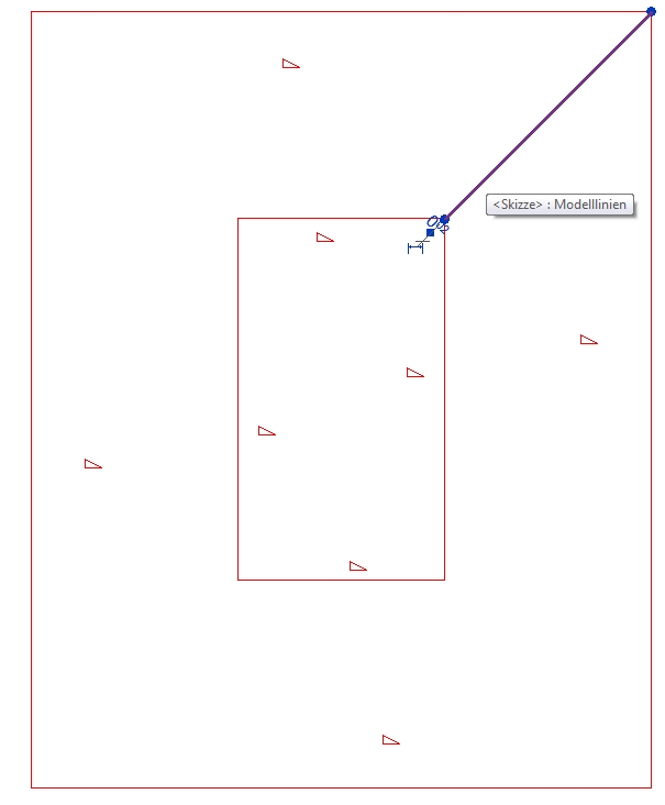

eine weitere möglichkeit besteht darin, die innere mit der äußeren begrenzungskonstruktionslinie zu verbinden. in bild-02 habe ich diese (doppelte) verbindungslinie rechts oben im bereich des grates bzw. der ichse konstruiert. in bild-03 sieht man den mindestabstand der beiden linien, kleinere abstände erzeugen kein dach, sondern eine warnmeldung.
in bild-01 ist links unten (blau eingefärbt) dieses dach in der axonometrie - als einzelnes dach - zu erkennen. das rechts dahinter befindliche dach (mit violetten umrisslinien) wurde die doppellinie bei der rechten längsseite gezeichnet, auch dort gilt der mindestabstand von 0,0001595275 m.
in der praxis ist es meistens so, dass bei den vierkant-bauernhöfen sehr wohl auch brandmauern das gebäude in brandabschnitte unterteilt. in diesem fall kann man diesen minimalabstand der konstruktionslinie auf die tatsächliche breite der brandmauer zeichnen, und erhält so auch ein korrektes dach, welches der gängigen praxis entspricht. sollte tatsächlich keine brandmauer erforderlich sein, so kann man die linien in der ansicht bzw. im 3d-modell wie gewohnt mit der 'liniengrafik' auf unsichtbar stellen.
der vollständigkeithalber - das dach ist kein walmdach, sondern ein normales satteldach.

unterschiedliche breiten der dächer, unterschiedliche dachneigungen sind mit dieser methode kein problem, einzig es ist darauf zu achten, wo man die trennung der dächer vornimmt, so gesehen ist die trennung mit den doppellinien wie im beigefügten bild rechts hinten (blau markiertes dach) gezeigt jedenfalls günstiger, da im eckbereich die verschneidungen von unterschiedlich aneinanderstoßenden dächern mit variabler breite bzw. dachneigung nicht korrekt dargestellt bzw. konstuiert werden kann. dies ist beim vorderen dach im beigefügten bild natürlich nicht möglich, da im eckbereich diagonal die trennung der dächer erfolgt. je nach gewünschter dachform bzw. ausbildung der grate bzw. ichsen ist dann die lage der trennenden doppellinien zu wählen.
