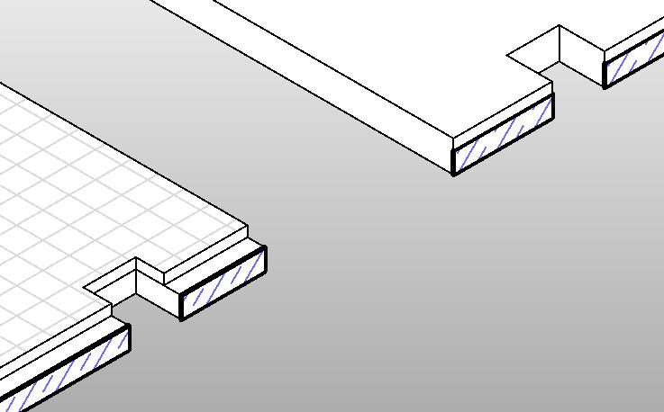

Geht das ganze auch mit Deckendurchbrüchen? Ich verwende immer Geschoßdecken und mach dort dann Vertikale Öffnungen hinein.
Aber diese scheinen mir ja keine eigene Familie zu sein. Bei Sichtbarkeiten/Grafiken kann ich diese Kategorie aber auch nicht finden????

Hallo Gregi,
wenn Du eine Familie haben willst,
probier´s mal mit Bauteil laden->Aussparung->DD (Deckendurchbruch).
Diese Deckendurchbrüche kannst Du auch direkt in Bauteillisten auswerten.

Hallo S.Bethke,
vielen Dank für den Hinweis. Habs ausprobiert, finde die Lösung aber etwas unflexibel, da ich so nur rechteckige Durchbrüche erstellen kann, wenn ich das richtig sehe.

Naja,
vor dem Hintergrund, dass wir hier mit BIM arbeiten, könntest Du natürlich einfach auf > Familie bearbeiten gehen und Dir jede noch so schräge parametrische Geometrie in die DD Vorlage packen, schnell noch die 2D Symbolik angepasst und schon gibt es z.B. Kernbohrungen als DD Bauteil.
